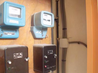

Voici donc une photo de nos armoires techniques car il y en a deux, une avec les compteurs qui je pense ne vous serviront pas à grand chose mais je l'ai quand même prise au cas ou, et sur l'autre il y a un boîtier que vous connaîtrez peut-être, mais je n'ai rien vu qui ressemblait à un dérivateur.

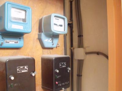

Messagepar Nenec » 02 Juil 2013 19:00
Et la 2ème photo donc:

Messagepar bernard7715 » 02 Juil 2013 23:27
Nenec a écrit:Et la 2ème photo donc:
Ça c'est un boitier pour le téléphone.
Il faudrait voir sur les autres paliers, Parfois sur certaine installations il n'y a qu'un répartiteurs tout les 2 ou 3 étages.

Messagepar Izentrop » 03 Juil 2013 10:12
bernard7715 a écrit:Ça c'est un boitier pour le téléphone.
Les cables TV sont dans la même armoire que le téléphone et c'est probablement ceux qu'on aperçoit dans le coin du mur.

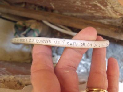

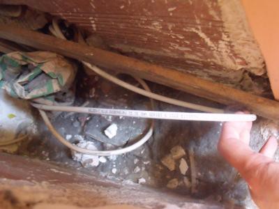

Messagepar Nenec » 03 Juil 2013 21:33
Trois nouvelles photos, serait-ce ceci par hasard le câble TV?

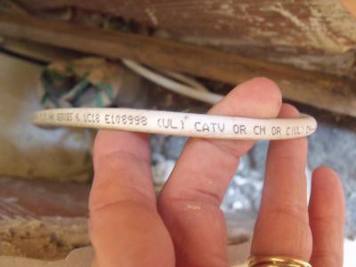

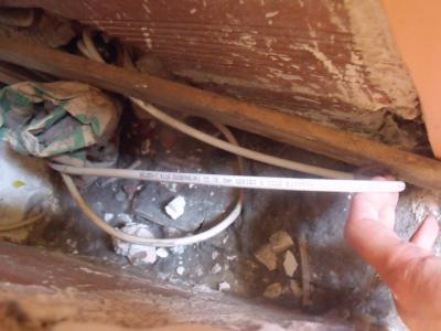

Re: Problème bizarre de réception TNT à Lorient
Messagepar Nenec » 03 Juil 2013 21:36
Messagepar julien74 » 03 Juil 2013 21:58
Bonsoir , :Couc:
Oui , c'est bien ça , où sont ces câbles blancs par rapport à l'armoire technique où il y a le compteur EDF et le répartiteur du téléphone France Telecom? :wink:
