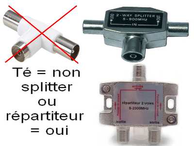

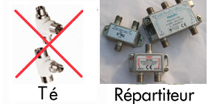

A Mongeron, Vue le niveau signal même si tu en ajoute un répartiteur cela ne devrais pas pixelisé sur une instalation qui ne comporte que 2 prises antennneS
Je vais encore t'embêter avec ma question. C'est un répartiteur ou Té que tu as intercalé.
Ne jamais utilisé de Té sur une installation antenne, Un Té c'est souvent source a problème. il faut toujours mettre des répartiteur.

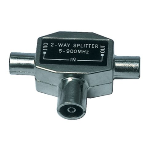

Le té blanc comme on trouve en grande surface ou superette est à proscrire.
Par contre il éxiste de vrais répartiteurs valables sous forme de té, mais il doit être inscrit dessus "répartiteur" ou "splitter" comme celui-ci :

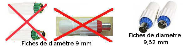

Attention au fiche coaxial quel. soit de diamètre 9,52mm. c'est a dire blanche a collerette bleu. Les anciennes de 9mm a collerette verte ou bien rouge font mauvais contact.
poillaineux a écrit:Bonjour,
il va falloir que je l'ajoute a ma photo avec les autres splitters.

Messagepar Izentrop » 07 Nov 2012 08:34
Si ça te convient, j'ai fait ça :
te-proscrit.jpg -->
Edit : Image modifiée suite commentaire de Bernard7715
