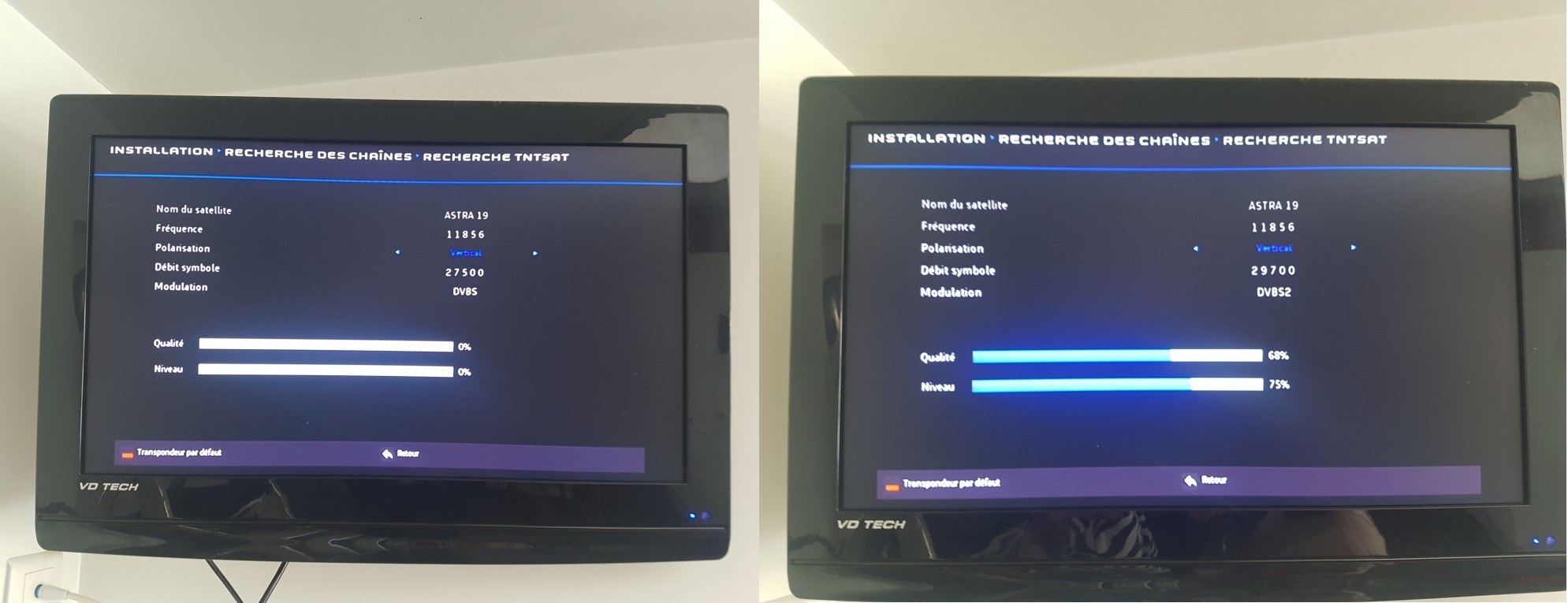

Je possède un décodeur Sagemcom DS81 HD, dont j'ai fait la mise à jour du firmware en 1.3.10.
J'essaye de le configurer pour recevoir CanalSat via le satellite Astra 19.2
Lorsque je lance le décodeur, il me propose de faire une recherche (il n'a jamais été configuré)
Si je fais une recherche résidentielle, je n'ai rien, avec les paramètres par défaut (11856/vertical/27500/dvbs)
Lorsque je vais dans les paramètres, et que je change le débit symbole et la modulation (29700/dvbs2), j'obtiens un signal.
Mais impossible de sauvegarder les paramètres pour faire une nouvelle recherche.
Quelqu'un aurait une idée ?
Merci d'avance

as-tu regardé s'il y avait des indications sur le fil dédié au DS81 ?
es-tu sûr que la mise à jour logicielle s'est bien passée ? ça n'a pas l'air évident du premier coup.
es-tu sur que ta parabole est bien pointée vers le bon Astra et pas Astra 23°E par exemple ?

Showyouken a écrit:Bonjour
Merci d'avance
j'ai eu le même cas et il semble que la version logiciel ne soit pas la bonne!!?
Pas moyen de sortir de ce menu,bien que le symbole RAT et la fréquence soient correctes.
Cdlt

Messagepar Showyouken » 24 Mai 2019 10:36
J'ai fait la mise à jour hier et je n'ai pas rencontré de problemes.
Je viens de la refaire 2 fois ce matin, et j'ai comme messsage : ER14 sur le decodeur, erreur 0x0E02 sur la TV.
Je suppose que c'est pour indiquer la mise à jour a échouer car le decodeur est deja à jour.
J'ai vérifié, je suis bien pointé sur ASTRA 19.2 (et non ASTRA 23.5).
Je vois pas comment resoudre le probleme, à part acheter un nouveau decodeur plus recent ..
