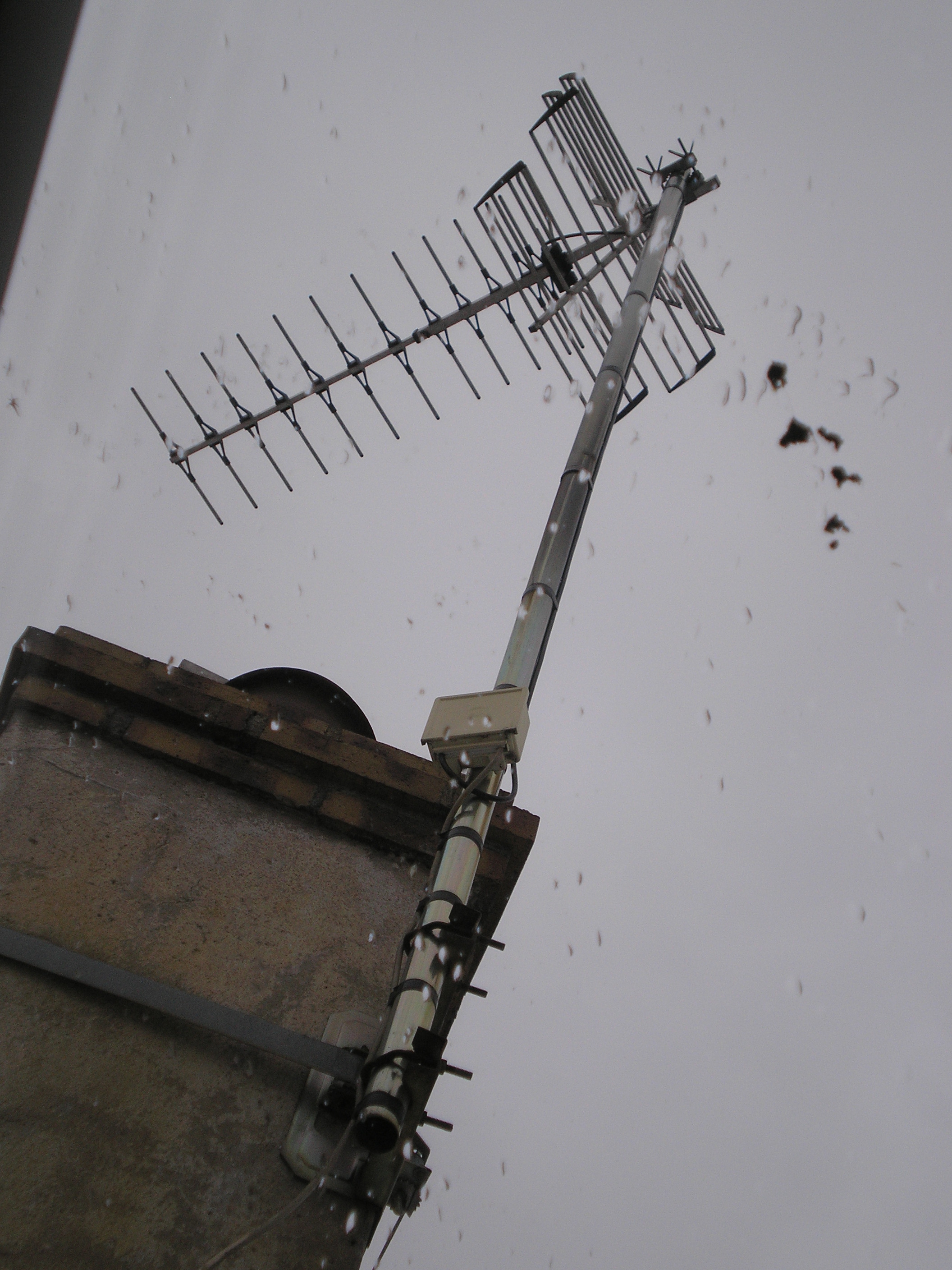

C'est bien une photo de mon antenne extérieure que tu voulais? (euh ..j'arrive pas à la mettre là t'as un mail ?)

Edit de julien74: voici le mail en question:
Coucou, désolée pour la qualité, c'est pris à travers mon vélux ...

Merci pour la photo , elle est parfaite. :D
A Dijon , essayes de faire un réglage usine et de relancer une recherche automatique des chaînes numériques de la TNT. :wink:
Normallement FR3 Besançon devrait être en 22 et FR3 Dijon en 3. :wink:
Ton antenne est certainement large bande UHF (canal 21 à 69).
Surtout que la TNT avant le 16/11 utilisait des canaux entre 25 et 66.
Mais l'ampli sera inutile vu qu'apparemment , tu as déjà un pré-ampli sur le mât (le boitier blanc sur ta photo).
Si il y a pré-ampli , il y a forcément l'alimentation électrique (avec un cordon 220 Volts) de ce pré-ampli quelque part à l'intérieur entre les TV et le grenier.

Messagepar julien74 » 28 Nov 2010 02:26
Quand tu as emménagé dans cette maison , l'antenne était déjà installée? :wink:
Si c'est l'ancien proprio , il se peut qu'il soit involontairement parti avec ce boitier lorsqu'il a déménagé. :cry:
Si tu as ce boitier nulle part , ça veut dire que tu as un pré-ampli sur le mât mais que celui-ci n'est pas alimenté en 12V ou 24V.
ça donne un très mauvais signal , un pré-ampli pas alimenté en électricité , c'est pire que si il n'y avait pas de pré-ampli du tout. :cry:
Si tu peux accéder facilement au mât , il faudrait relier directement le câble venant de tes TV sur le câble venant de l'antenne et donc ne plus passer par ce boitier blanc sur le mât.
Le résultat serait sûrement meilleur. :wink:

Ton antenne à Chalon est-elle qu'on voit sur la photo ? Sais-tu sur quel émetteur elle pointe ?
Pour le savoir, pourrais tu trouver le canal de chaque multiplex que tu reçois ?
Sur l'antenne de la photo il y a déjà un ampli sur le mât (comme il n'y a qu'une seule antenne ce n'est pas un coupleur).
L'alimentation peut très bien se trouver dans les combles (s'il y a de l'électricité).
Comme tu recevais correctement la TNT avant le passage au tout numérique, je ne pense pas que ce soit un problème d'amplification.
Je pense plutôt à un gêne par un émetteur en SFN (càd utilisant les mêmes canaux pour les mêmes multiplex) car après le passage au tout numérique cette confoguration est généralisée.
En particulier le R6 (TF1, NRJ12, TMC, Arte SD) est sur le canal 32 pour presque tous les émetteurs de la région (dont Nuits et Le Creusot)...
Multiplex R1 R2 R3 R4 R5 R6
Nuits 37 50 59 33 28 32
Le Creusot 48 51 39 35 42 32 (Agglomération et Mont St Vincent sur les mêmes canaux)
Pour ce genre de problème, la solution pourrait être une réorientation de l'antenne.
