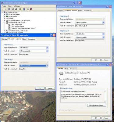

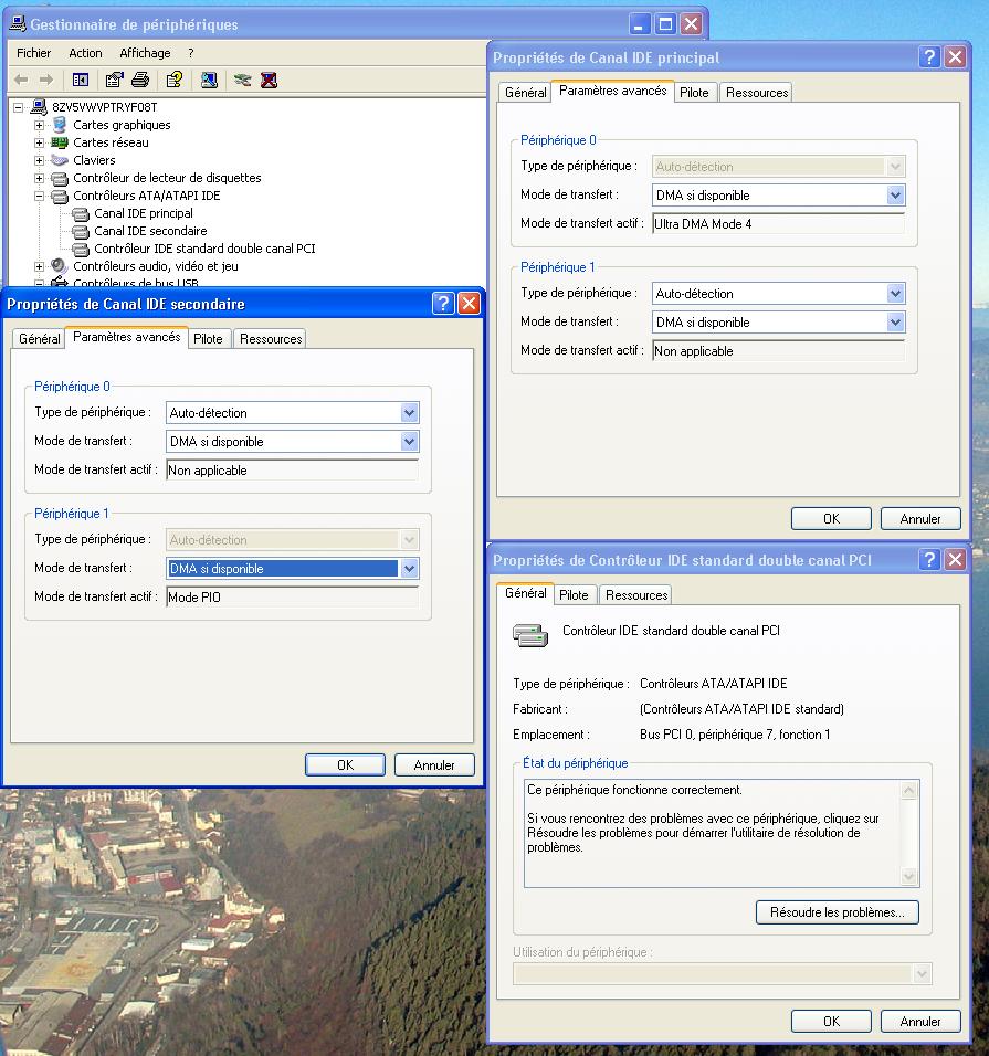

Tu auras aussi à vérifier que tu es toujours en mode DMA (si disponible).

Messagepar julien74 » 18 Mar 2011 13:37
Comment je fais pour vérifier ça? :wink:
Re: problème de disque dur en mode RAW...
Messagepar Maurice83300 » 18 Mar 2011 18:46
Je ne me souviens plus, cela à tendance à disparaitre des nouveaux PC.
Probablement le gestionnaire de périphs et clic droit sur le controleur ide ?

Messagepar julien74 » 18 Mar 2011 19:02
Apparemment , DMA activé. :wink:
