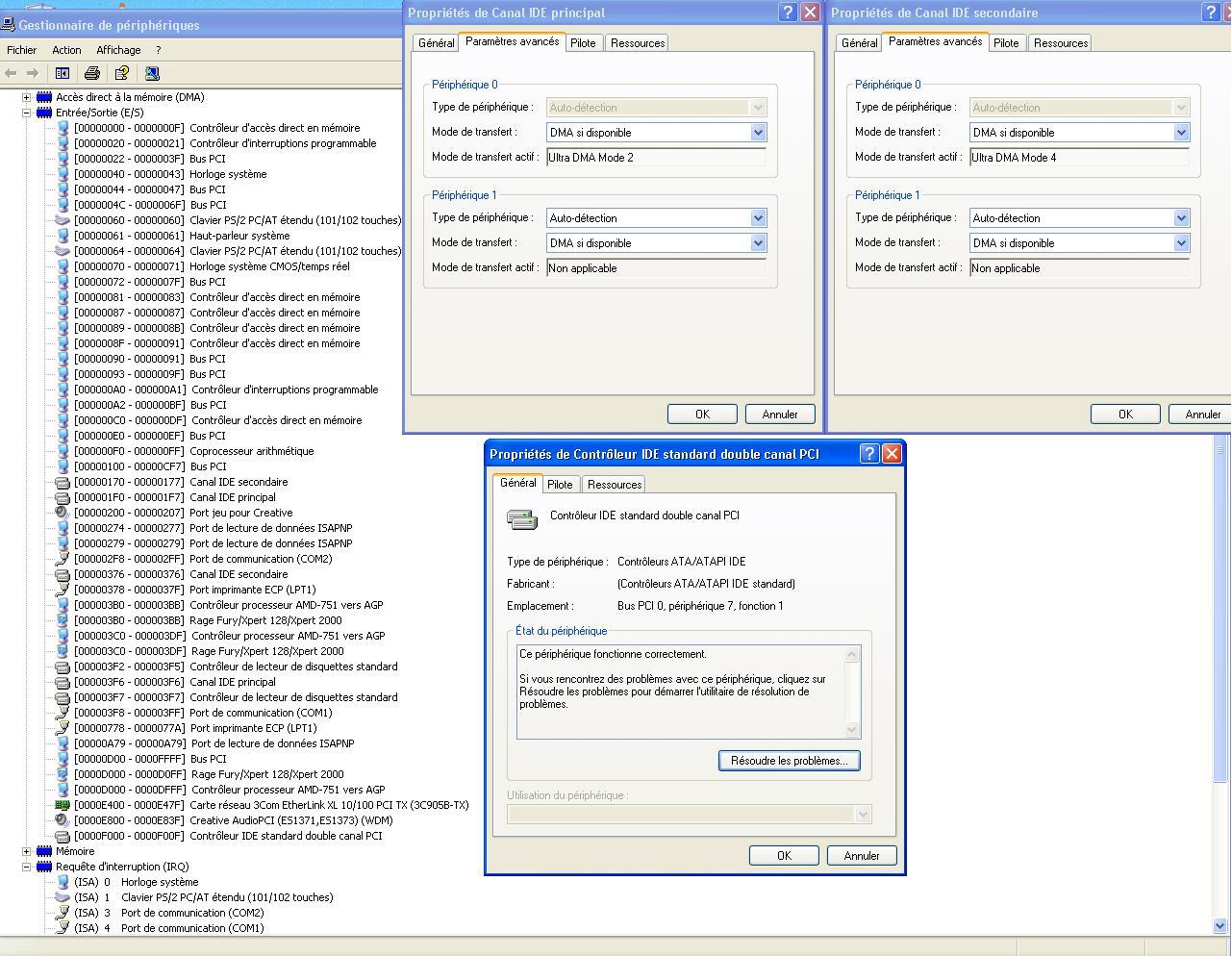

D'après ta copie d'écran, je vois:
- Canal IDE principal:
. Périph 0 (Master) DMA OK
. Périph 1 (Slave) Néant
- Canal IDE secondaire:
. Périph 0 (Master) Néant
. Périph 1 (Slave) Mode PIO
- En arrière plan Un controleur IDE standard
Cela donne quoi, maintenant ??
Qui fonctionne, qui ne fonctionne pas, quel disque contient ton système, qui est branché à quel endroit ?
Sur la grille générale, demandes un affichage par ressource, on voit mieux les branchements.
As-tu remplacé ta nappe comme prévu ?

Maintenant j'ai ceci:
Celui qui fonctionne , c'est mon dur de 40 Go avec Windows dedans qui est sur le canal IDE principal.
Celui qui est dans les choux , c'est mon dur de 160 Go avec uniquement mes documents dedans qui est sur le canal IDE secondaire.
Mon dur de 500 Go , je ne l'ai pas branché pour l'instant car il marche très bien depuis que vous m'aviez aidé à le réparer.
Oui , j'ai remplacé la nappe IDE. :wink:

Messagepar Maurice83300 » 21 Mar 2011 21:11
julien74 a écrit:Celui qui est dans les choux , c'est mon dur de 160 Go avec uniquement mes documents dedans qui est sur le canal IDE secondaire.
Il semble correctement branché.
Il n'aurait pas un problème de moteur grippé, qui ne démarre qu'une fois sur 10 ??
Si c'est le cas, une petite impulsion rotative (je ne sais pas comment t'expliquer), peut l'aider à démarrer.
