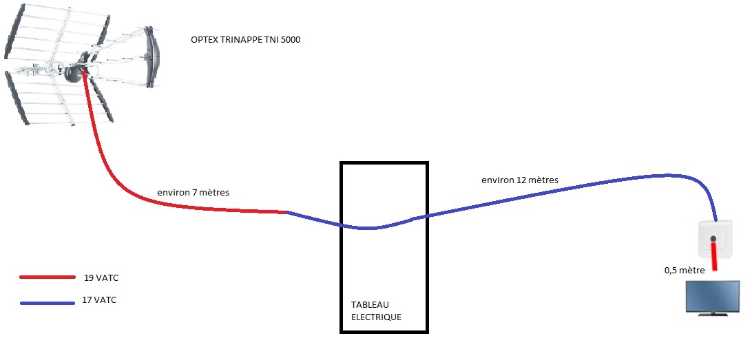

J’ai fait un rapide schéma de l’installation que j’ai donc. Avec quelques photos de l’installation pour visualiser ça (en bas de post). Pour information, les réseaux en bleu sont ceux qui ont été mis par l’électricien, je me suis ensuite occupé des réseaux en rouge et de tous les raccords (fiche F) que j’ai monté moi-même. Et j’ai quelques raccords en coaxial 9,52mm au niveau de la TV, de la prise murale et de la liaison au niveau du tableau électrique.
J’ai fait mon réglage d’antenne en la positionnant de manière horizontale et en l’orientant vers l’antenne mentionnée plus haut. Angle trouvé sur le site http://www.matnt.tdf.fr et réglé à l’aide d’une boussole.

Pour être efficace, un préampli doit être au plus près de l'antenne.
Essaie de le brancher à la place de ton raccord entre les 2 câbles. (bien sur il faut le brancher au secteur et installer une prise)
Par ailleurs, raccourci le câble venant de l'antenne en enlevant cette "boucle" de câble enroulée, inutile et néfaste.

Donc pour répondre aux questions, je n'ai pas de préampli, j'ai juste un ampli HD-Line HD-14-AMP. Et quand je l'ai utilisé je l'ai en effet mis au niveau de mon raccord entre les 2 types de câbles (au niveau du tableau électrique en fait). Donc je ne voit pas où le mettre autrement. Et évidemment je l'ai branché au secteur. Pour la boucle, je me doute qu'il faudrait l'enlever, mais je préférait attendre le dernier moment pour ajuster au mieux la longueur de câble. Car si jamais je dois finir par déplacer l'antenne, j'ai peur de me retrouver avec un câble trop court. Enfin, je me suis dit que cette boucle n'était pas la seule responsable de mes problèmes de réception.

Par contre une antenne panneau est plus approprié sous les combles. Car les champs électriques ne sont pas homogènes sous un toit

Il faut mettre ton ampli au plus près de ton antenne tu capteras sûrement bien mieux les chaînes TNT, pour ce faire simplement tirer une longue rallonge électrique de jardin entre ta prise électrique et ton ampli que tu auras fixé sur la poutre en bois où se trouve ton antenne.
Si ça fonctionne encore mal il faudrait essayer de mettre ton antenne ailleurs dans ton grenier, dans le grenier la réception des ondes TNT peut varier en déplacement ton antenne à quelques cm près.

Je pense qu'une antenne panneau type Wisi EE06 avec un pré-ampli juste derrière pourraient arriver à capter dans le grenier , et il faut chercher le bon endroit où les 6 mux passent tous en même temps . :roll:
