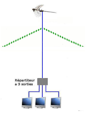

Subitement et depuis 3 semaines, nous ne recevons plus les chaînes du canal 35 : France 2, France 3, France 4 et France Ô.
Voici le détail de l'installation :
- Localisation : Cherbourg-en-Cotentin (La Glacerie)
- Orientation : émetteur de Cherbourg-Octeville (cf. 50-manche-t12709.html)
- Distance : 900m
- Antenne individuelle sur toit, fixée à une sortie de toit
- Un pré-ampli + un ampli + trois répartiteurs
J'ai branché une TV au plus près de l'antenne, c'est-à-dire :
antenne => pré-ampli => ampli => TV 1
au lieu de :
antenne => pré-ampli => répartiteur 1 => ampli => répartiteur 2 => TV 1 + répartiteur 3 => TV 2
mais toujours rien ! Toutes les autres chaînes sont parfaitement reçues, la qualité du signal oscille entre 9 et 10 (sur un maximum de 10) tandis que celle du canal 35 oscille entre 1 et 2.
Tout marchait bien jusqu'à présent, je ne sais pas ce qu'il se passe... C'est d'autant plus surprenant que d'après le site https://www.matnt.tdf.fr/, l'émetteur sur lequel nous sommes orientés diffusent justement ces chaînes !
Si vous avez des idées, je suis preneur. :)
Un problème d'antenne, d'ampli ? Comme tester et savoir ?
Merci !

A cette distance il n'est peut être pas nécessaire d'amplifier le signal si tu es juste à 900 mètres de ton émetteur TNT. :wink:
Aurais-tu la possibilité de tester si la réception du canal 35 est meilleure si tu enlève le pré-ampli et son alimentation électrique?

Ce n'est pas un ampli, mais l'alimentation du pré-ampli

Oui tu reçois un signal trop fort du R1 qui se trouve trop près donc si tu amplifies le signal ça sature le tuner TNT de ta télé, les autres chaînes ne sont pas concernées car elles émettent de + loin à 2,5 km donc là le fait que tu amplifies le signal ne dérange pas.
Il ne faut pas acheter une 2ème antenne, il faut juste tester sans amplifier le signal là tu recevras le R1 et sans doute les autres chaînes TNT.
Si sans ampli tu captes mal les autres chaînes TNT il faudra remettre ton pré-ampli mais il faudra baisser le gain de manière à ce que ça amplifie moins fort.
