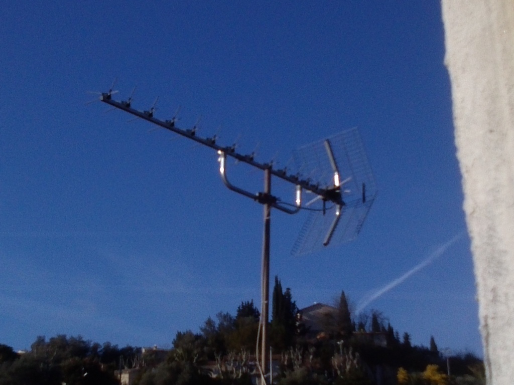

Aurais-tu la possibilité de nous faire une photo de ton antenne? :wink:

Messagepar jeantout » 26 Fév 2017 18:26
Le bonjour du dimanche
J'ai mis une photo pas terrible mais elle donne bien le type d'antenne si je me rappelle c'était une Portenseigne .
Pour le filtre quelqu'un est déjà venu en mettre un. je suppose que c'est un filtre passif., à moins que comme je suis passé sur St Raphael, ce ne soit pas le mème filtre.

Si tu as déjà un filtre ce n'est donc pas la 4G qui te brouille.
Où est actuellement ce filtre?
Un filtre 4G passe à la trappe les canaux UHF 61 à 69 que tu sois sur Nice ou sur St Raphaël. :wink:
Merci pour la photo, elle est très bonne ton antenne elle est d'excellente qualité. :D
