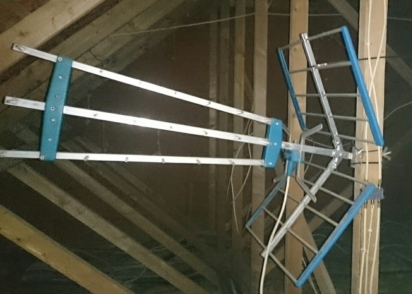

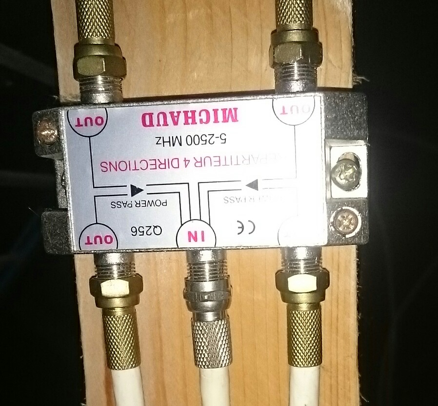

Donc voici les photo du répartiteur et de l antenne.
_20170220_190213.JPG -->
_20170220_190122.JPG -->

La première chose à faire, c'est de débrancher ce répartiteur et d'essayer chaque TV séparément (l'un après l'autre) en les reliant directement à l'antenne avec un manchon F mâle-mâle
on verra ainsi si le répartiteur cause trop d'affaiblissement ou si le problème est ailleurs

Si avec le manchon tout fonctionne en branchant séparément l'un après l'autre chaque téléviseur celà veut dire que le répartiteur affaiblit fortement ta réception et qu'il faut amplifier soit en amplifiant entre l'antenne et le répartiteur ou même mieux carrément remplacer le répartiteur par un répartiteur 4 sorties TV. :wink:

Certaine fiche f semble pas visée au maximun sur ce répartiteur; par exemple la fiche f en bas a droite.

Mettre un répartiteur 4 sortie tv, Julien mais c'est pas.ce que c'est déjà ce qu'il y a en place ?
Et in amplificateur ce brancherait donc entre l.antenne et le répartiteur sur le fil d antenne mais source d énergie? Je doit brancher sur secteur sur quoi?
PS les fiche sont visé à fond.

Tu met juste un preampli sur le câble entre l'antenne et le répartiteur
L'alimentation se place sur n'importe laquelle des 4 sorties même une qui ne sert pas.
