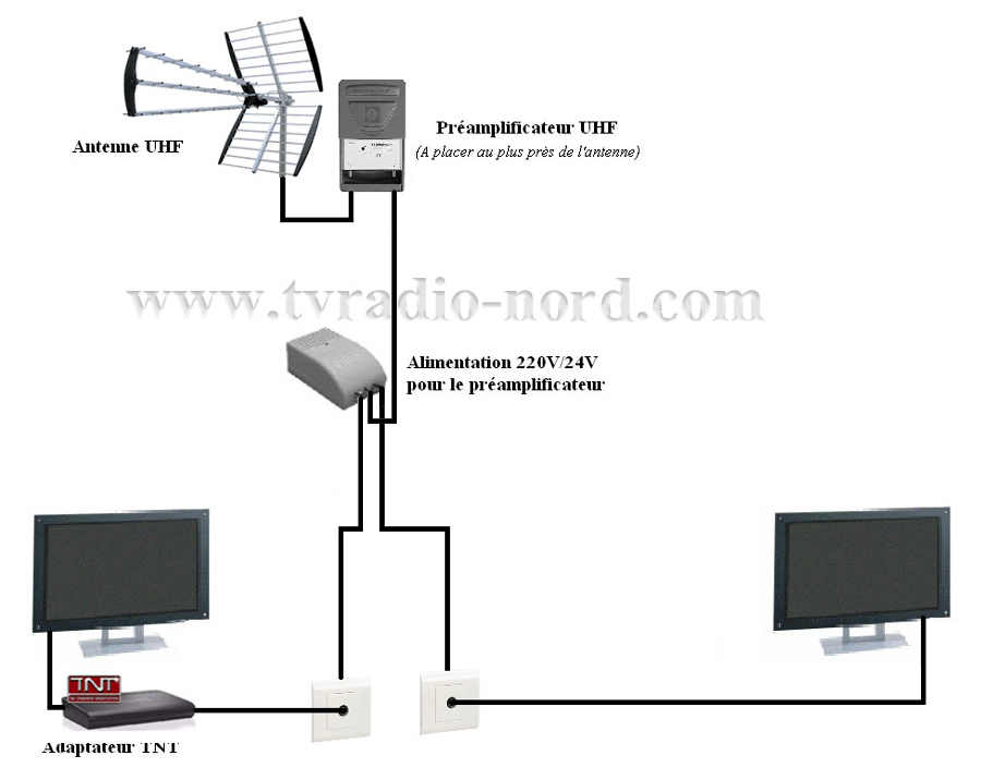

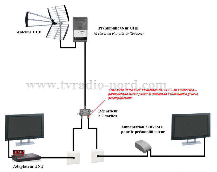

Messagepar bernard7715 » 23 Fév 2017 01:15
requiem_for a écrit:Ce qui le chiffonne avec l ampli ou preampli c'est son raccord électrique... Quand je vois le schéma proposer, je passe le câble d alimentation dans ou avec câble coaxiale. Ou sur le câble de prises murales qui suis celui du coaxiale car se trouve une prise à côté de la prise tv
Une alimentation preampli ressemble a cela.
Un cordon 220volts solidere d'un boitier qui comporte une fiche f pour le câble antenne et de 1 a 4 fiches f en sortie , la majorité des alim n'en comporte que 2 .
Comme sur cette image d'alim.
Exemple de branchement, sur ce dessin c'est un répartiteur a 2 sorties, mais selon le nombre de prises qu’il y a sur une instalation, il peut y avoir un répartiteur 4sorties, 6 voir 8 sorties,
ou encore comme cela

Re: Problème de réception r4 Troyes / les riceys
Messagepar requiem_for » 24 Fév 2017 02:03
Bernard, tes deux schéma de montage sont identiques non...?
Je vois à peu près le principe, mais ( encore un mais désolé lol) je le branche sur secteur ok, mais mes deux câbles coaxiales sont en haut dans le grenier et sorte in dans le salon à la prise murale d antenne et l autre dans une chambre. Du coup mettre ce boîtier à côté de la télé je ne vois comment brancher celui de la chambre car j'aurai le mur à percer et traverser la salle de bain de la chambre lol
Messagepar julien74 » 24 Fév 2017 02:18
L'alim' se branche soit dans le salon, soit dans la chambre, l'alim' se branche quelque part entre ton téléviseur et la prise antenne murale. :wink:

Messagepar bernard7715 » 24 Fév 2017 07:44
requiem_for a écrit:Bernard, tes deux schéma de montage sont identiques non...?
Oups. :oops:
Corrigé.
Messagepar kiki37 » 24 Fév 2017 12:23
requiem_for a écrit:Je vois à peu près le principe, mais ( encore un mais désolé lol) je le branche sur secteur ok, mais mes deux câbles coaxiales sont en haut dans le grenier et sorte in dans le salon à la prise murale d antenne et l autre dans une chambre. Du coup mettre ce boîtier à côté de la télé je ne vois comment brancher celui de la chambre car j'aurai le mur à percer et traverser la salle de bain de la chambre lol
Julien j'ai deux tv.
Dans ce cas tu adopte le schéma de Bernard ?
ou celui que je t'avais posté?
Dans les 2 cas , le courant alimentant le préampli traverse le répartiteur (mention "power pass" écrite sur ton répartiteur)
Mais as-tu fait l'essai avec le manchon, TV par TV ?
