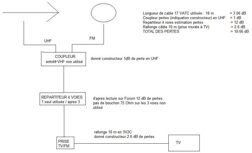

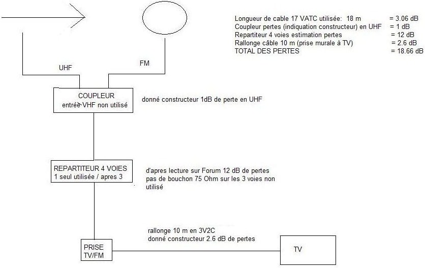

Re: Problème de reception TNT
Messagepar nono60 » 21 Juin 2009 13:28
Voici le schéma de l'instal actuel, n'hésitez pas à le commenter
Vu 596 fois

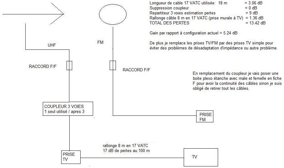

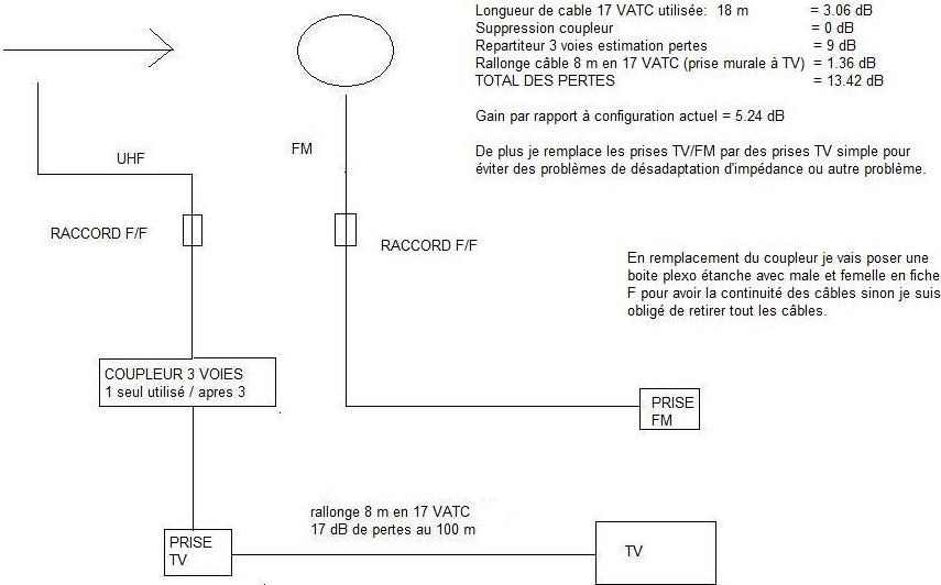

Messagepar nono60 » 21 Juin 2009 13:30
Et voici le schéma de l'instal que je souhaite réaliser :
Vu 594 fois
Messagepar nono60 » 21 Juin 2009 20:51
Je vous remet les schémas, car un peu grand, la lisibilité laisse à désirer.
Instal. actuelle :
Vu 594 fois
Messagepar nono60 » 21 Juin 2009 20:53
Et voici le schéma de l'installation que je souhaite faire :
Vu 592 fois
Amicalement.
