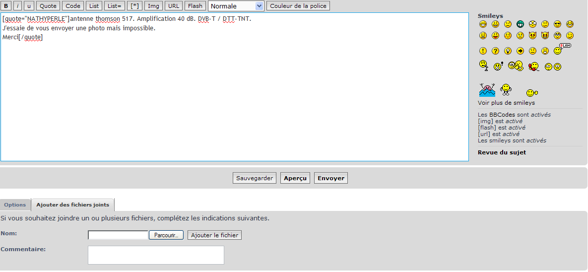

Après avoir compresser ton image
Tu cliques sur l'onglet "Ajouter des fichiers joints", puis "Parcourir" tu sélectionnes ton image. "Ajouter le fichier"
"Mettre en ligne"
Puis tu fais un aperçu, si cela ne te conviens pas tu cliques "Supprimer le fichier" et recommence...
Voilà ce qui devrais apparaître...
Une vignette apparait sur ton post, il restera plus aux visiteurs de cliquer sur celle-ci, pour voir ton image. :wink: et puis retour page avant, pour revenir sur le post.
