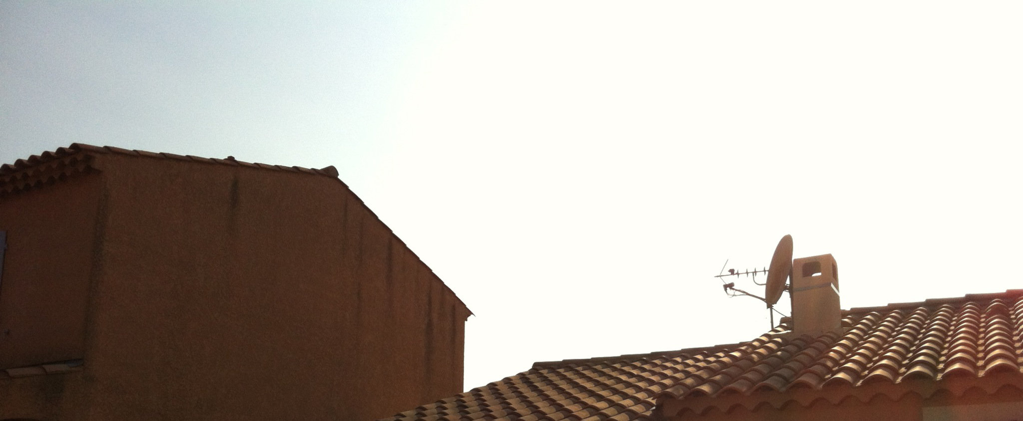

Messagepar d13j » 27 Juin 2013 19:40
voici la photo apparemment trop grande je vous poste donc le lien, bonne soirée.
Lien image : http://zupimages.net/up/3/663365181.jpg ( On voit beaucoup mieux mon antenne qui est d'ailleurs orienté face a un mur ?!)

Re: Probleme decodeur sagemcom ISD 75
Messagepar julien74 » 27 Juin 2013 20:33
Apparemment , il y a juste 1 seul câble noir qui sort de la tête de la parabole? :wink:
La parabole ne capte pas ce qui vient d'en face d'elle , elle capte le satellite qui se trouve quasiment au zénith dans le ciel , c'est pour ça , tu as l'impression qu'elle est pointée vers le mur mais en fait non , c'est le principe de la parabole offset...
