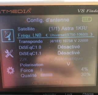

Merci à tous pour vos réponses. J’y voies un peu plus clair. J’ai trouvé comment changer la fréquence de mon transpondeur mais j’ai pas l’impression qu’il arrive à les sauvegarder. Est ce que l’un d’entre vous connaît ce modèle et les subtilités de ces réglages ? La notice en français dit juste comment l’Allumer lol pas plus. Et rien en vidéo sur le net.

Je pense avoir les bons paramètres cette fois qu’en pensez vous ??

Parfait :D
Alors par contre attention car cette fréquence est utilisée sur Astra 1 mais aussi par le satellite anglais Astra 2.
:arrow: Astra 1: https://fr.kingofsat.net/tp.php?tp=52
:arrow: Astra 2: https://fr.kingofsat.net/tp.php?tp=502
Donc avec cette fréquence sur ta photo si tu as uniquement des chaînes espagnoles en crypté (MTV Spain, Boing Spain, Barça TV) c'est que tu es bien sur le bon satellite Astra 1 et tu pourras enfin capter les chaînes TNT SAT avec ton Fuji Onkyo.
Par contre si tu as uniquement des chaînes anglaises en clair (ITV 1, ITV 2, ITV 4, ITV4 +1) c'est que tu es sur le mauvais satellite Astra 2 et que tu ne pourras pas capter les chaînes TNT SAT avec ton Fuji Onkyo car les chaînes TNT SAT ne sont pas diffusées sur ce satellite anglais qui ne diffuse que des chaînes anglaises.

Merci pour cette réponse je vais recommencer ma recherche car je choppe que des chaîne allemande et algérienne je perd espoir ou je met à l’allemand ??!!

Allemandes et algériennes c'est que ta parabole est encore pointée vers le satellite Hot Bird. :(
Il faut tourner ta parabole légèrement vers l'Est pour passer de Hot Bird où tu es actuellement jusqu'au satellite Astra 1 pour enfin capter les chaînes TNT SAT françaises.
