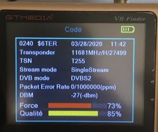

Pas de signal non plus. J’ai changé le lnb et investit dans un pointeur satellite. Je trouve un bon signal et une qualité correcte ainsi que les chaînes mais en câblant sur la tv le décodeur j’ai rien du tout. Je pense que cela vient du code transpondeur qui est différent entre mon pointeur et ceux dispo sur le décodeur. Pourriez vous me confirmer ma théorie et si il y’a des solutions ??

a voir ton graphique tu as un problème de pointage de parabole ou de contre-polarisation (si le transpondeur de base est le bon) : la qualité devrait être entre 98% et 100% et non 85%.

voici les infos de mon pointeur:
satellite ASTRA 1KR/1L/1M E19.2 JE PENSE ETRE SUR LE BON, NON ?

Euh, ta photo montre les paramètres de 6TER sur Hotbird, fréquence 11681H... donc ce n'est pas Astra; et encore moins TNTsat :wink:
Ok merci je suis donc sur le mauvais satellite. J’ai pourtant bien sélectionné que astra sur le pointeur. Je vais supprimer tous les autres et conserver que le mien comme ça plus de risque d’erreur.

En fait pour Astra 1 ton pointeur utilise une fréquence qui est aussi utilisée sur le satellite Hot Bird.
Donc toi quand tu pointes ta parabole ton pointeur va te trouver du signal à la fois quand tu pointes sur Hot Bird mais aussi sur Astra 1 et si ça se trouve aussi sur un autre satellite voir même plusieurs autres satellites.
Pour être sûr de pointer Astra 1 il faudrait que tu sélectionnes sur ton pointeur une fréquence qui est utilisée que sur Astra 1 et pas sur d'autres satellites.

Cela ne changera rien car si tu te mets sur un transpondeur qui a les mêmes caractéristiques sur un autre satellite voisin (fréquence, polarisation et symbol rate) tu pourras encore te tromper de satellite.
Si tu veux être sûr de ton coup il faut prendre un transpondeur qu'on ne retrouve sur aucun des satellites proches d'Astra 1 (voir Lyngsat.com ou kingofsat pour en trouver).

Il existent des transpondeurs ayant les mêmes paramètres à la fois sur Astra 1 mais aussi sur Astra 2 et également sur Astra 3 (et peut être même d'autres satellites).
Donc si ton pointeur sélectionne ce transpondeur-là quand tu vas pointer ta parabole ton pointeur va t'indiquer du signal quand tu seras pointer sur ces 3 satellites différents et toi tu ne sauras pas quel satellite tu captes.
C'est en mémorisant les chaînes de ce transpondeur que tu peux savoir quel satellite tu captes:
- si ce sont des chaînes allemandes ou espagnoles c'est Astra 1.
- si ce sont des chaînes anglaises c'est Astra 2.
- si ce sont des chaînes d'Europe centrale c'est Astra 3.
Pour être sûr de trouver le satellite Astra 1 il faut trouver un transpondeur bien spécifique à Astra 1 qui utilisent des paramètres différents d'Hot Bird, Astra 2, Astra 3, etc...
C'est en mettant ce transpondeur sur ton pointeur que tu trouveras à coup sûr le satellite Astra 1.
