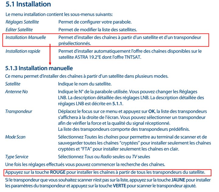

Bah c'est ce que je fais mais quand je fais installation rapide/ individuelle ça trouve les chaîne mais que de la tnt et quand je fais installation rapide/collective la sa dure plus longtemps 15 minutes environs mais ne trouve aucune avec collective. C'est normal??

Messagepar quax06 » 03 Mar 2017 21:29
Installation manuelle,pas rapide... :wink:

Messagepar marceljack » 03 Mar 2017 22:50
niko00 a écrit:Bah c'est ce que je fais mais quand je fais installation rapide/ individuelle ça trouve les chaîne mais que de la tnt et quand je fais installation rapide/collective la sa dure plus longtemps 15 minutes environs mais ne trouve aucune avec collective. C'est normal??
Merci
Tous les appareils TNTSAT n'installent que les chaînes de la TNT (et quelques autres chaines françaises en clair) en mode "recherche rapide".
Pour installer toutes les chaînes en clair d'Astra en plus des chaînes TNTSAT il faut choisir "recherche complète" (pas "manuelle").
Mais il faut rester en mode installation individuelle sinon le LNB n'est pas alimenté.
Les chaînes hors TNTSAT s'installent à partir du N° 1000 ou 2000 selon les appareils.

Messagepar quax06 » 04 Mar 2017 07:20
oui d'habitude c'est "complète",mais là: https://www.strong.tv/downloads/manuals/7404_UM_FR.pdf
on dirait bien que c'est "manuelle".... :?

Messagepar marceljack » 04 Mar 2017 12:46
quax06 a écrit:Bonjour,
Oui, tu as raison.
Le pire c'est que j'en ai un :oops: mais j'ai juste fait un essai rapide car je ne l'utiliserai qu'à partir de cet été à Royan.

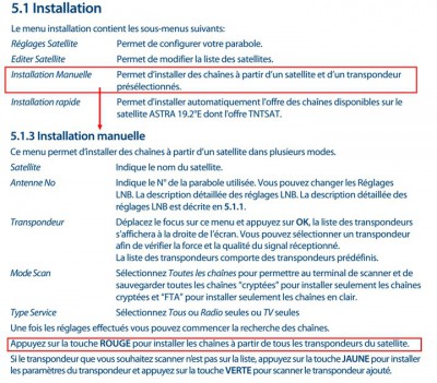

Messagepar kiki37 » 04 Mar 2017 15:31
l'extrait de la notice en question:
