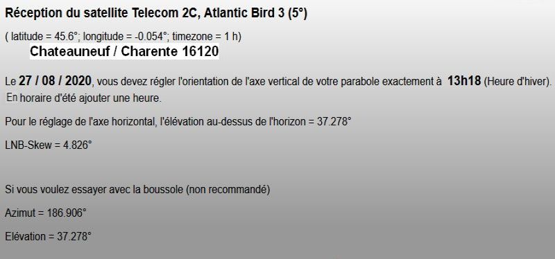

Tu dois être trop loin de la bonne orientation, je te conseille la méthode de la ficelle et du soleil.
A Chateauneuf sur Charente demain et les 4 ou 5 jours suivants il faudrait le faire à 14h18 (heure d'été).
Avec cette méthode tu est sûr de l'azimut et si tu as bien préréglé l'élévation avec les graduations de la fixation tu dois recevoir quelque chose et il ne reste plus qu'à fignoler les réglages.
Voici les résultats pour demain et les 4 ou 5 jours suivants chez toi (après il faut refaire la manip sur le site):
