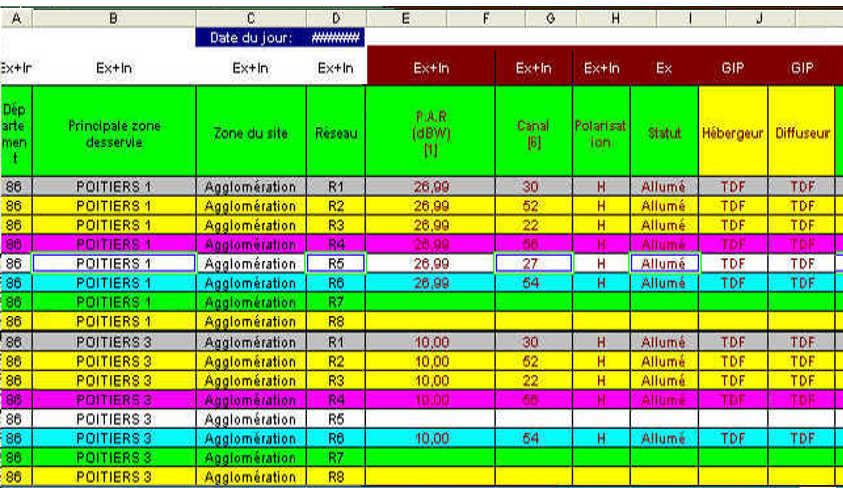

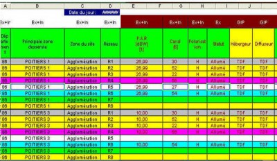

Messagepar bernard7715 » 29 Juil 2012 21:37
marceljack a écrit:Oui mais à Poitiers 1 le R5 serait sur le canal 23H (d'après TNTtest), dans ce cas ce serait plutôt Niort, où le R5 est bien sur le 27 H ...A moins que TNTtest soit également faux sur le canal du R5 de Poitiers 1...
Apparemment TNTTEST n'est plus mis a jour depuis début juin.
Car Le R5 est bien sur le canal 27 a Poitiers 1. Voir le dernier fichier "Synthèse des plans de fréquences" du CSA paru le 28 juin 2012.
http://extranet.csa.fr/Extranet_TNT/index.php?tg=fileman&id=10&gr=Y&path=GT+Diffusion+TNT%2FPlans_de_fr%E9quences&idf=13599&file=Synth%E8se+des+plans+de+fr%E9quences.xls&idx=viewFile
Extrait du fichier Synthèse des plans de fréquences:
Messages: 24244

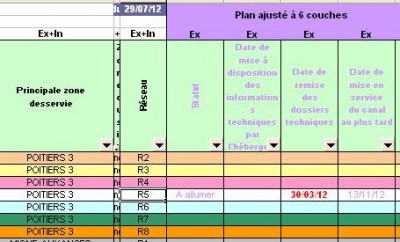

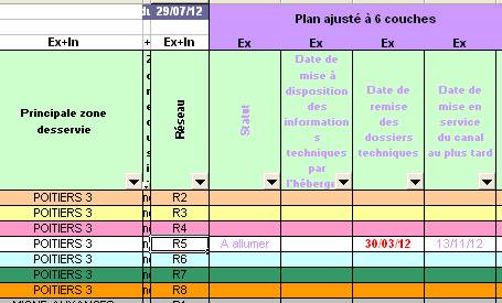

Messagepar Izentrop » 29 Juil 2012 22:40
Super, merci Bernard, il est vraiment pratique ce tableau. L'extrait qui nous intéresse ici :
poitiers3.jpg -->
