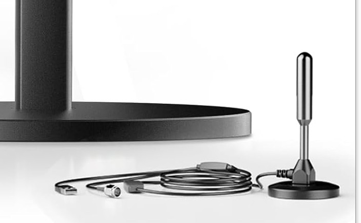

Une précision importante concernant l'antenne d'Amazon fournie avec ta télé Franck... :wink:
Sur ta photo de ton lien on voit l'antenne fouet posée donc en verticale, par contre en France la TNT est diffusée en polarisation horizontale donc cette antenne sur la photo qui est verticale tu dois la tourner d'1/4 de tour de manière à ce qu'elle soit en horizontale.
Et si possible mettre cette antenne dehors par la fenêtre pour tester.
Dernière chose ton antenne semble amplifiée, il faut donc l'alimenter en électricité pour celà il faut aller dans le menu de ta télé et activer l'alimentation externe 5 Volts pour que ton téléviseur envoie du 5 Volts dans le câble pour alimenter l'ampli de ton antenne Amazon.

julien74 a écrit:Dernière chose ton antenne semble amplifiée, il faut donc l'alimenter en électricité pour celà il faut aller dans le menu de ta télé et activer l'alimentation externe 5 Volts pour que ton téléviseur envoie du 5 Volts dans le câble pour alimenter l'ampli de ton antenne Amazon.
ATTENTION
  • S'il s'agit de l'antenne fouet, elle n'a pas l'air d'être "amplifiée" : donc ne pas activer l'alimentation 5 V du téléviseur :shock:
  • S'il s'agit de l'antenne Amazone à laquelle fait allusion franck1972 dans son premier post, il n'est pas ^sur qu'il l'ait acheté et si c'est le cas, cette antenne est alimentée par le port USB du téléviseur, donc, là encore ne pas activer l'alimentation 5 V du téléviseur
ATTENTION
Si tu regardes la photo du téléviseur avec l'antenne fouet il y a sur le cordon coaxial de l'antenne fouet un carré en plastique qui semble renfermer un amplificateur, si je vois bien il y a même une prise USB.
Re: Problème petite antenne
Messagepar kiki37 » 19 Déc 2024 14:28
julien74 a écrit:Si tu regardes la photo du téléviseur avec l'antenne fouet il y a sur le cordon coaxial de l'antenne fouet un carré en plastique qui semble renfermer un amplificateur, si je vois bien il y a même une prise USB.
Oui, c'est possible, mais dans ce cas l'alimentation se fait probablement par le port USB du téléviseur et pas par l'antenne : donc ne pas activer l'alimentation 5 V du téléviseur

Je possède une mini-TV LCD possédant un tuner TNT, l'antenne fouet livrée dans le carton possède également ce carré en plastique sur le câble coaxial qui amplifie le signal de l'antenne fouet, il suffit d'activer l'alimentation de l'antenne externe dans le menu du mini-TV LCD, c'est le même principe que les kits pré-ampli de mât que tu connais pour les antennes sur le toit des maisons. :wink:
Heureusement qu'il y a cet ampli sur cette antenne fouet car sinon ça ne capte rien du tout sans amplification.
Messagepar marceljack » 19 Déc 2024 15:26
Oui mais là il y a aussi une prise USB, je suppose que c'est pour les TV qui n'ont pas l'option "alimentation antenne" ?
Dans ce cas, alimentation de l'antenne se fait par un port USB du télé ou un chargeur de téléphone ...
Pas de risque si on l'alimente des deux côtés (USB et coax) si le constructeur a prévu des diodes "anti-retour".
