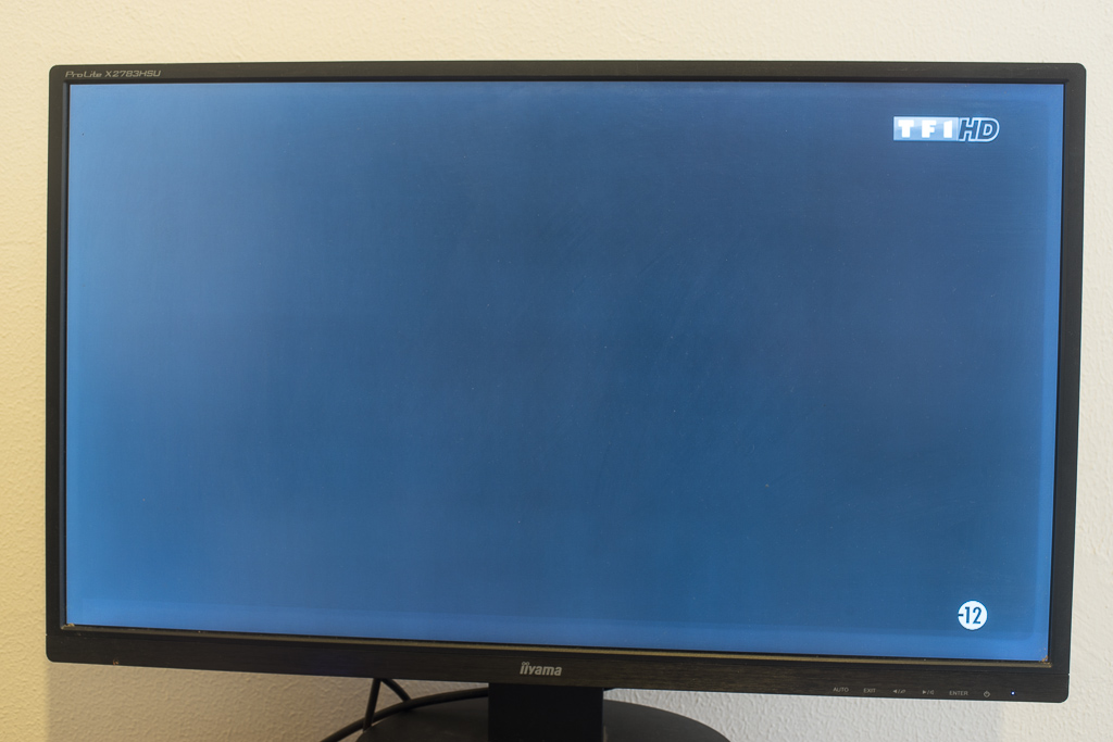

J'ai un problème de qualité d'image avec ce démodulateur et mon écran. L'image est délavée: les noirs remontés dans les gris fonçés.
De plus, il y a une bordure de 1cm dans l'image, encore plus claire. Visible surtout pendant les scènes sombres.
L'OSD s'affiche, lui, correctement au niveau des contrastes, les noirs sont corrects. Mais on peut deviner le présence de cette même étrange bordure.

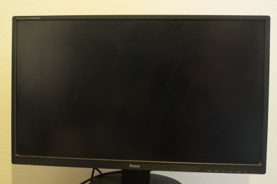

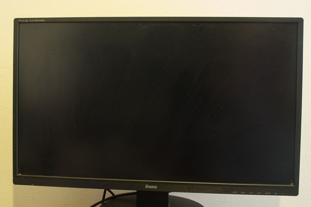

Je joins deux photos, prises dans les mêmes conditions. L'une d'une photo noire, issue de mon ordinateur, et prouvant que mon écran peut bien être noir, l'autre d'un extrait (transition noire entre deux plans) de programme tv , issue de l'ASTON où on voit bien cette bordure (laquelle est *à l’intérieur* de l'image TV qui est plein écran). La dominante bleue n'est pas visible à l'oeil.
Est-ce une panne ? Une icompatibilité avec mon moniteur ?

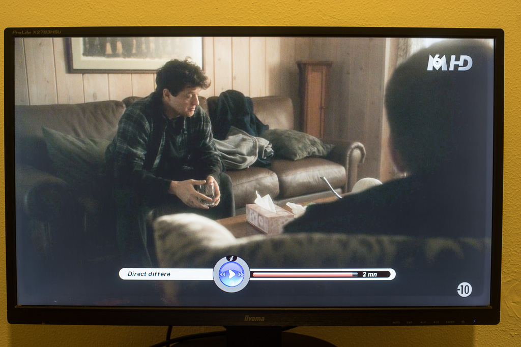

Et une photo d'une scène sombre de NCIS pour qu'on puisse partager ce que je vois:

Non, ces bandes n'ont rien à voir avec l'image source elle-même. Les time-code ("traits blancs-noirs") visibles parfois en haut, les bords bleutés sur quelques lignes verticales dus aux défauts de synchro de certaines caméras de direct.
Celles-ci, constantes et très larges, comme vous avez pu voir, quelles que soient les chaines (et même l'OSD), aux bords bien nets et aux coins proprement arrondis. C'est comme un fond d'écran gris sombre aux bords plus clairs, en transparence, superposé à l'image, qu'on ne voit que dans les sombres et qui vient les voiler. Jamais vu ça avant.
Et rien à voir avec mon moniteur, qui affiche les mêmes défauts quand le Diva HD est en auto, 720p, 1080i et 1080p.
Et le voile dont je parle est, bien sur, une conséquence de ce problème.
Quand à mon écran, aucun réglage ne peut supprimer le problème, et surtout, pas moyen de redescendre suffisamment les noirs dans aucun des modes disponibles. Et pas de zoom sur le iiYama, vu que c'est effectué par les PC si nécessaire.
Et, non, cette boite plus sombre ne proviennent pas de mon écran et n'existent que quand la source est l'Aston Diva.
Et n'a rien à voir avec un défaut d'éclairage de ce moniteur LED ni de fuites sur les bords. Enfin, le mode 1080P est natif sur celui-ci.

Je te jure qu'il y a pas marqué "neuneu" sur ma casquette. (Je veux dire que ex-directeur technique de studios de post prod, je sais faire la différence entre des reflets, des fuites de lumière et un problème *dans* l'image).
Encore une fois, mon moniteur n'a rien à voir, il est compatible 1080p (et i) et le défaut ne vient pas de lui.
J'ai fait un reset usine du bouzin, et le défaut dans le signal vidéo est déjà présent sur l'OSD d'acceuil *avant* configuration.
Et se présente à l'identique quel le soit le mode des mise à l'échelle choisi (Aucun, Letterbox, pan & scan, combiné) ou la source (OSD, HD ou SD).
C'est un problème qui affecte la sortie vidéo HDMI de l'Aston :-( et rien qu'elle.
