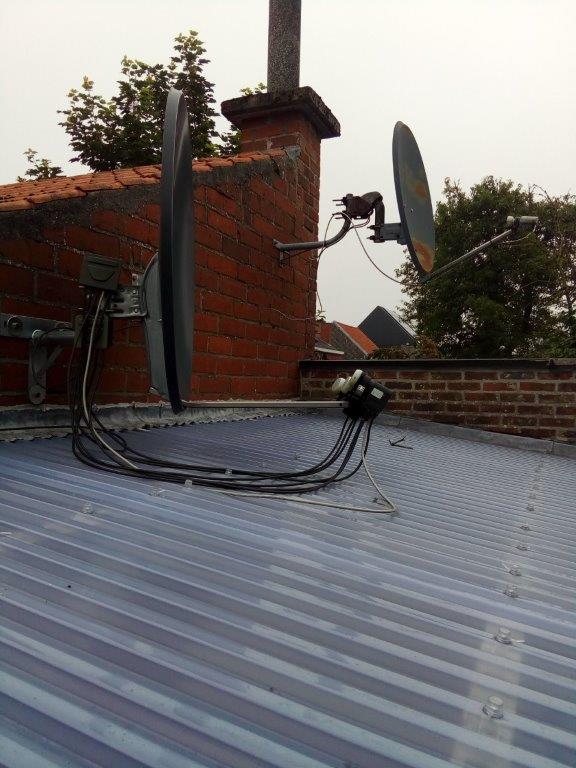

En annexe, une photo de l'installation. Il s'agit de la seconde parabole avec une seule tête qui est en cause.

Merci pour la photo :D
La parabole semble rouillée et la tête semble une tête universelle de marque Metronic datant de la fin des années 90.
La parabole au 1er plan est reliée aussi chez toi?

La parabole est effectivement assez rouillée (au moins 15 ans de fidèle service)
La tête est une tête universelle, mais plutôt des années 2000 et de marque Invacom (0,3 dB)
Celle au 1er plan, est également reliée chez moi, c'est un Triax 88 cm avec 4 têtes pour Astra 1, 2, 3 et Hotbird. (Je me demande si j'aurais en son temps pas mieux fait de prendre un Bi Bigsat, mais bon ...)
