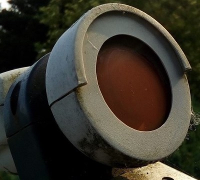

Messagepar paullo » 06 Juin 2018 19:13
Je me suis effectivement aussi posé la question si ce n'était pas lié au bon temps et le soleil sur la tête.
Hier il faisait moins chaud et ca marchait, aujourd'hui il fait beau et chaud et ca coinçe.
Ci-après, une photo de la tête.
J'ai constaté qu'elle n'a plus l'air très étanche, La feuille plastique brune-orange s'est détaché en haut.

Re: Problème réception fréquences bande haute AB3
Messagepar kiki37 » 06 Juin 2018 19:54
ça fait quand même plusieurs posts où on te dis te changer ton LNB, et ça tu peux le faire toi-même : 2 vis + le câble à dévisser et à remettre et le tour est joué :wink:
Messagepar paullo » 06 Juin 2018 20:35
Je sais mais tout à l'air très fragile (vis rouillés, pièces en plastique qui donnent l'impression de ne plus être en bon état et risquent de casser si on met de la force, sans parler du fait que la fiche a été "vulcaniséé" afin de la rendre étanche) et l'autre parabole nécessite aussi un règlage.
Je préfère le faire faire par un spécialiste, une fois tous les 15 ans, cela reste abordable. :D
Il est 21h passé et le temps est en train de changer avec la température qui a chuté, résultat réception des chaines en bande haute.
Je vais finir par devoir regarder Beinsports la nuit. :D
En plus, je n'ai encore fait aucune démarche pour faire lier ma carte au décodeur, mais j'ai l'image sur Beinsports, alors que les autres jours, il était indiqué chaine crypté.
