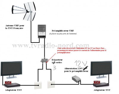

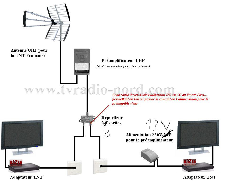

Messagepar alain78910 » 03 Juil 2016 12:40
]Est ce le bon shéma d'installation?
shema4.jpg -->
schéma installation
