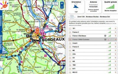

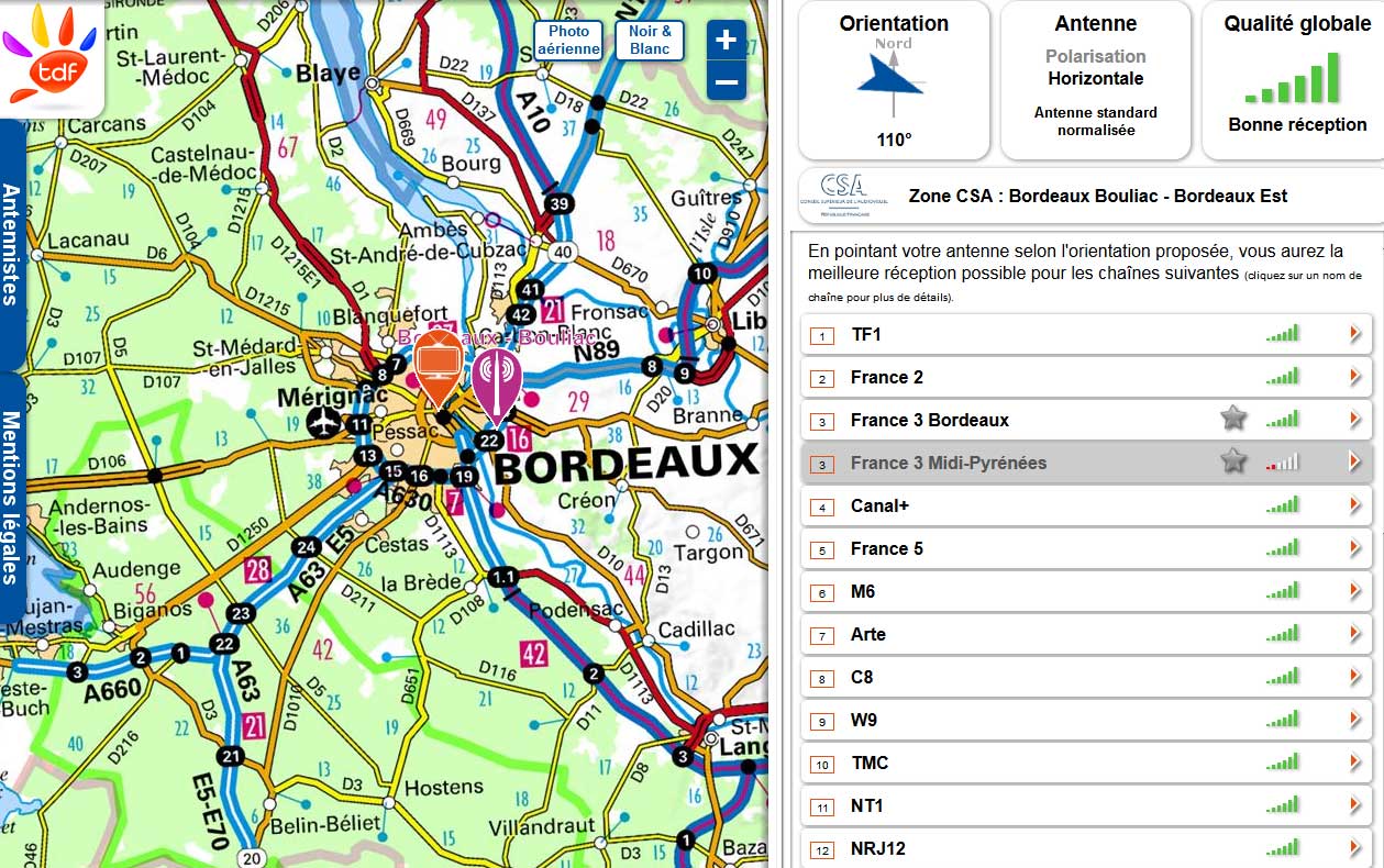

J'habite en plein centre ville de Bordeaux et je sais que l'ensemble de l'immeuble a été réhabilité il y a 6 ans, il me semble que l'électricité a été refaite à neuf à cette occasion. Pour ce qui est de l'émetteur alors là aucune idée :( Je t'ai mis une capture d'écran en pièce jointe qui fait état de ma réception.

vue la proximité de l’émetteur de Bouliac, une antenne intérieure marchera probablement, mais c'est dommage d'en arriver là si il y a une antenne collective.
si tu en achètes une tout de même, c'est ce modèle là qu'il faut, avec un 8 qui tourne, une grille et un bouton potentiomètre pour l'amplification.
