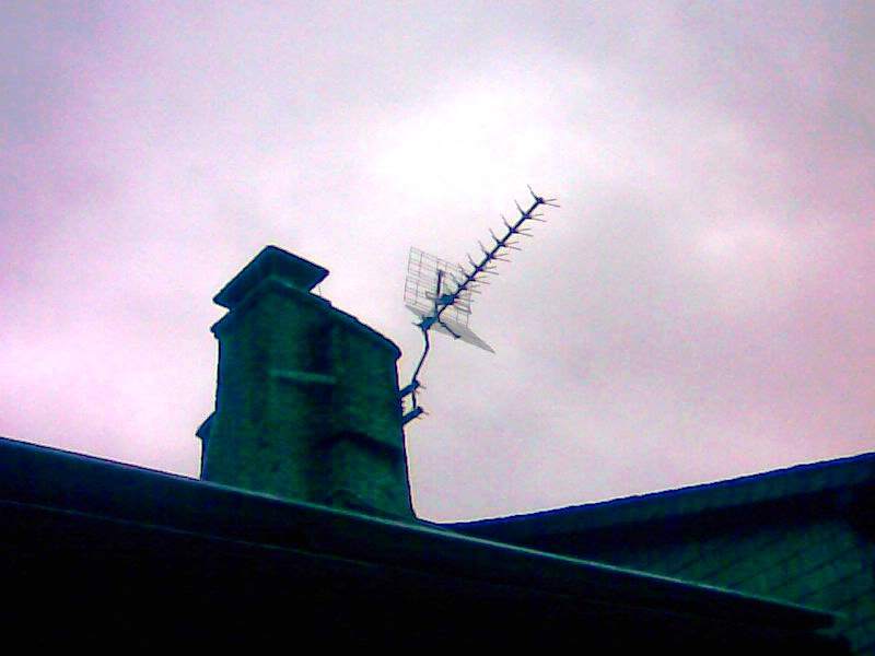

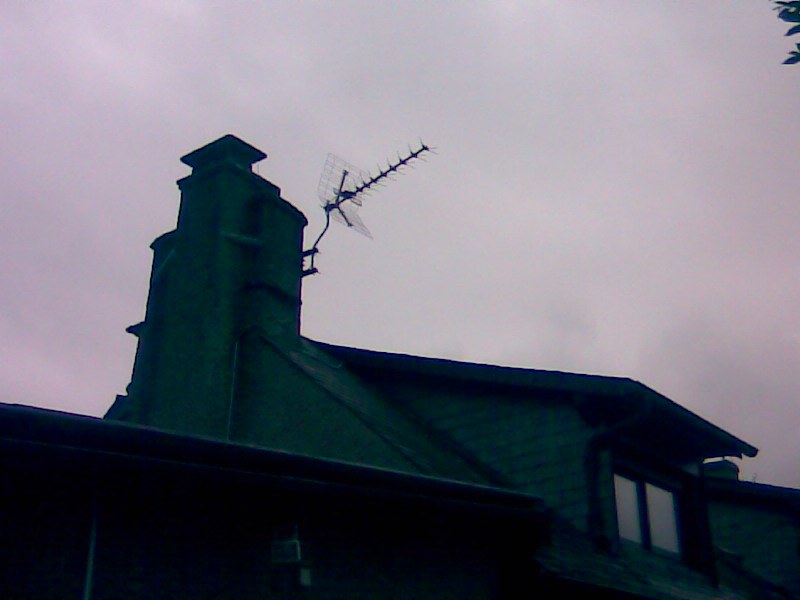

Aurais-tu une photo de ton antenne?
Dans ton voisinage , la TNT est correctement reçue?
Dans ta commune , les antennes sont toutes pointées sur le Pic du Midi de Bigorre?
Re: problème reception tnt
Messagepar bebslab65 » 05 Juin 2009 13:40
oui la voici.

Messagepar julien74 » 05 Juin 2009 16:04
Dans ta commune , la 5 et la 6 en analogique et la TNT sont mieux reçus dans le voisinage?
Y-a-t-il dans ta commune des endroits où l'on peut voir le Pic du Midi?
Tu as un ampli ou pré-ampli?
Messagepar bebslab65 » 06 Juin 2009 10:44
en fait j'ai téléphoné au magasin ou j'avais acheté la tv et le technicien m'a dit que surement la longueur de la ligne est trop importante (25m) donc il m'a suggéré de réduire la ligne ou de mettre un ampli.
j'ai donc raccourci le cablâge et là sa marche bien sur la new tv.
je vais acheter un ampli pour la tv su salon qui capte mal les chaines car la longueur du câble doit être assez important environs (30m).
malheureusement je ne peu pas la réduire dans celle du salon car elle est encastré. donc je pense que un ampli serai la solution.
