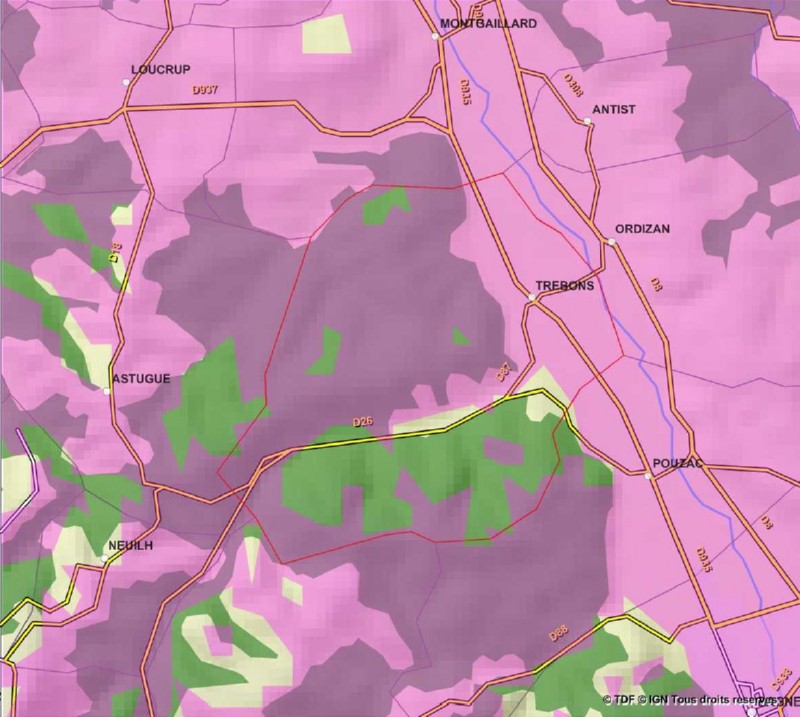

Vu 1834 fois
Ta commune est bien couverte. voir sur le site http://www.matnt.tdf.fr/sources/mapview.php?rnd=9063777 :wink:
Pourrais tu nous décrire ton installation :?: a-lire-absolument-pour-obtenir-une-reponse-t2084.html :wink:
