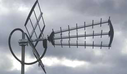

Messagepar Djedje » 09 Fév 2019 18:10
oui, peut-être mais quoi?

Messagepar jpr » 09 Fév 2019 18:13
je n'ai pas fait tilt ! et si c'était le decodeur ? Chauffe t 'il anormalement ?
Encore une chose a savoir , ton antenne ne serait pas amplifier ? (ampli dans le boitier).
Le decodeur est 'il programmé pour envoyer une tension dans le cable pour alimenter un preampli ? (si le dipole de l'antenne est fermé il pourrait mettre en cours-cicuit l'alimentation)

Messagepar Djedje » 09 Fév 2019 18:47
Non, le décodeur chauffe pas anormalement, pas d'ampli sur l'antenne et le +5V de l'étimo est bien désactivé
Je ne vois pas non plus...

Messagepar jpr » 09 Fév 2019 19:08
Voici le rayonnement de l'emetteur de Montmélian-Le Fort ;
https://www.csa.fr/var/ezflow_site/stor ... 20Fort.pdf
Il aurait un trou dans ta direction !!!!

Messagepar jpr » 09 Fév 2019 20:19
Le diagramme que j'ai trouvé date de 2010 avec 320 w , donc est ancien !!!
Et grossiere erreur de ma part en disant que tu étais hors du rayonnement (pas fort pour moi qui est resté 29 ans au service de la securité civile pour faire de la gonnio) , tu es en plein dans le meilleurs du rayonnement des antennes .
Donc reste a savoir pourquoi tu recois si faiblement le signal , est ce l'antenne pas assez sensible ? , est ce un probleme du decodeur ? est ce que la puissance des emetteurs ont baisses , vue qu'il faut faire des economies ?
Ton voisin de devant a t'il aussi des problèmes ? .
jpr

Messagepar julien74 » 09 Fév 2019 20:23
Pourrais-tu pointer ton antenne vers l'émetteur de Grenoble Chamrousse? :wink:
Tu as 8 Mont Blanc en n°31?
Arrives-tu à capter correctement sur ton smartphone les radios FM de Grenoble Chamrousse:
:arrow: CULTURE 88.2 FM?
:arrow: MUSIQUE 91.8 FM?
:arrow: INTER 99.4 FM?
:arrow: BLEU ISERE 102.8 FM?

Messagepar jeanmtp » 10 Fév 2019 05:45
Bon dimanche à tous,
je regarde ce topic passionnant et d'après moi (puisque toutes les options possibles ont été essayées)cela ne peut provenir que d'un défaut du récepteur TNT!
Peux-tu t'en faire prêter un autre ou un petit téléviseur pour tester?(ou alors acheter un autre récepteur en le déballant avec précaution dans l'optique éventuelle de le rendre)
Jusqu'au 25 juin le préampli 5G est à proscrire absolument.....

Messagepar kiki37 » 10 Fév 2019 12:10
J'ai relu le topic et revu les photos et je me demande quel est le type de câble relié à l'antenne; tu parles de 17PATC mais il me pariait bien gros sur la photo, ou alors illusion d'optique ?

Messagepar bernard7715 » 10 Fév 2019 16:36
kiki37 a écrit:t je me demande quel est le type de câble relié à l'antenne; tu parles de 17PATC mais il me pariait bien gros sur la photo, ou alors illusion d'optique ?
kiki37 ce n'est pas une illusion d'optique, on a l'impression que le câble a été passé dans une gaine.
Et ce n'est pas du 11patc, le diamètre est bien gros.
