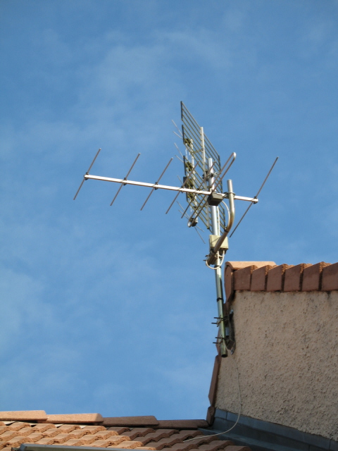

Messagepar gerard71 » 20 Déc 2008 19:23
Je viens de mettre en fichier joint une photo de mon antenne car je ne sais pas de quel modèle il s'agit
Peut-etre que les experts pourront me renseigner et m'indiquer si l'antenne peut etre la cause de mes problèmes
Merci

Messagepar Juste Juju » 20 Déc 2008 19:32
Que donne la réception analogique dans la maison ?
Sinon je n'ai pas d'idée pour savoir si l'antenne est correct. Je pense que nos amis des brigades vont le dire.

Messagepar johnny » 20 Déc 2008 22:22
L'antenne panneau n'as pas un gain très élevé (environ 13 db), de plus elle est peu directive et le coupleur avec l'antenne VHF (canal+) induit des pertes.
Une meilleure antenne pourrait améliorer la récetion.
Pour 2 euros de mieux, la "Rolls": http://www.cinel.fr/antennes-terrestres ... -1137.html

Messagepar julien74 » 22 Déc 2008 03:26
Je te conseillerais l'antenne WISI EB 66 Large Bande UHF (canal 21 à canal 69) à 61 Euros , elle est longue et à beaucoup plus de gain que ton antenne actuelle:

Messagepar johnny » 22 Déc 2008 12:09
Juste Juju a écrit:L'antenne Rock and Roll :mrgreen:
Oui, une star dans son domaine :mrgreen:
l'essayer c'est l'adopter, la Wisi est bien aussi, mais moins anti-échos.

Messagepar gerard71 » 22 Déc 2008 13:27
Merci pour vos réponses
Depuis 3 jours, j'ai installé temporairement mon antenne Interieure Dune dans le salon et la réception est parfaite.
Il faut juste essayer de ne pas passer devant l'antenne
Donc, avec une antenne correcte sur le toit et bien orientée, il n'y a aucune raison que cela ne marche pas.
Surtout que 18 Kms c'est pas trop loin de l'émetteur
Sinon, coté echo, j'ai cru lire que la TNT était moins sensible aux echos que l'analogique.
Qu'en est-il exactement?
Et que pensez vous de l'antenniste qui est intervenu chez moi?
Il me semble qu'il aurait du faire le necessaire pour remplacer l'antenne.
Par ailleurs je suis intrigué par l'installation de l'ampli qu'il a effectué et qui a eu un effet désastreux, a tel point qu'il a du la démonter pour revenir à l'installation d'origine? Qu'en pensez vous?
Quel est l'impact des arbres sur une réception TNT, car il vrai qu'autour de ma maison il y a pas mal d'arbres.
Autre interrogation. J'habite au bord d'une rivière qui fait 30m de large. Cela peut-il avoir un impact?
Je pense à un effet miroir sur l'eau
En tout cas merci pour votre contribution
Si quelq'un connait un bon antenniste de confiance dans la région Autun Le Creusot, merci de me l'indiquer par mail privé
Gérard

Messagepar julien74 » 22 Déc 2008 13:59
1°) En analogique , l'écho donne des images dédoublées , fantômes , en TNT la réception ne bouge pas , elle est toujours parfaite...
2°) Il ne faut pas mettre d'ampli , un pré-ampli tout près de l'antenne sur le mât est une bien meilleure solution. Si la réception n'est pas bonne , un ampli ne fera qu'amplifier du bruit...
3°) Les arbres ont-ils un impact néfaste sur la réception de la 5 et la 6 en analogique? Notemment quand les arbres bougent?
Ton antenne CANAL+ , celle qui est tout en bas est pointé vers l'émetteur de Autun St Sébastien.
Vois-tu le pylône du Haut Folin Bois du Roi de chez toi?
4°) La rivière n'a aucun impact (positif ou négatif) sur ta réception TV / TNT / radio... :wink:
