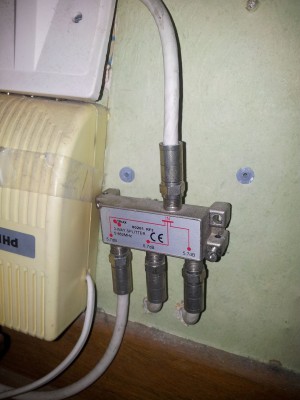

Messagepar julien74 » 04 Jan 2014 23:34
Pourrais-tu faire un essai en branchant ta télé directement sur le fil Numéricâble sans passer par le répartiteur , ni par le boîtier jaune? :wink:

Messagepar oupunaise » 05 Jan 2014 01:27
Ben enlever le répartiteur, c'est ce que j'ai fait avec l'embout femelle/femelle, le cable blanc situé au dessus du répartiteur directement dans celui situé en bas à gauche, par contre enlever le boitier jaune là je sèche.

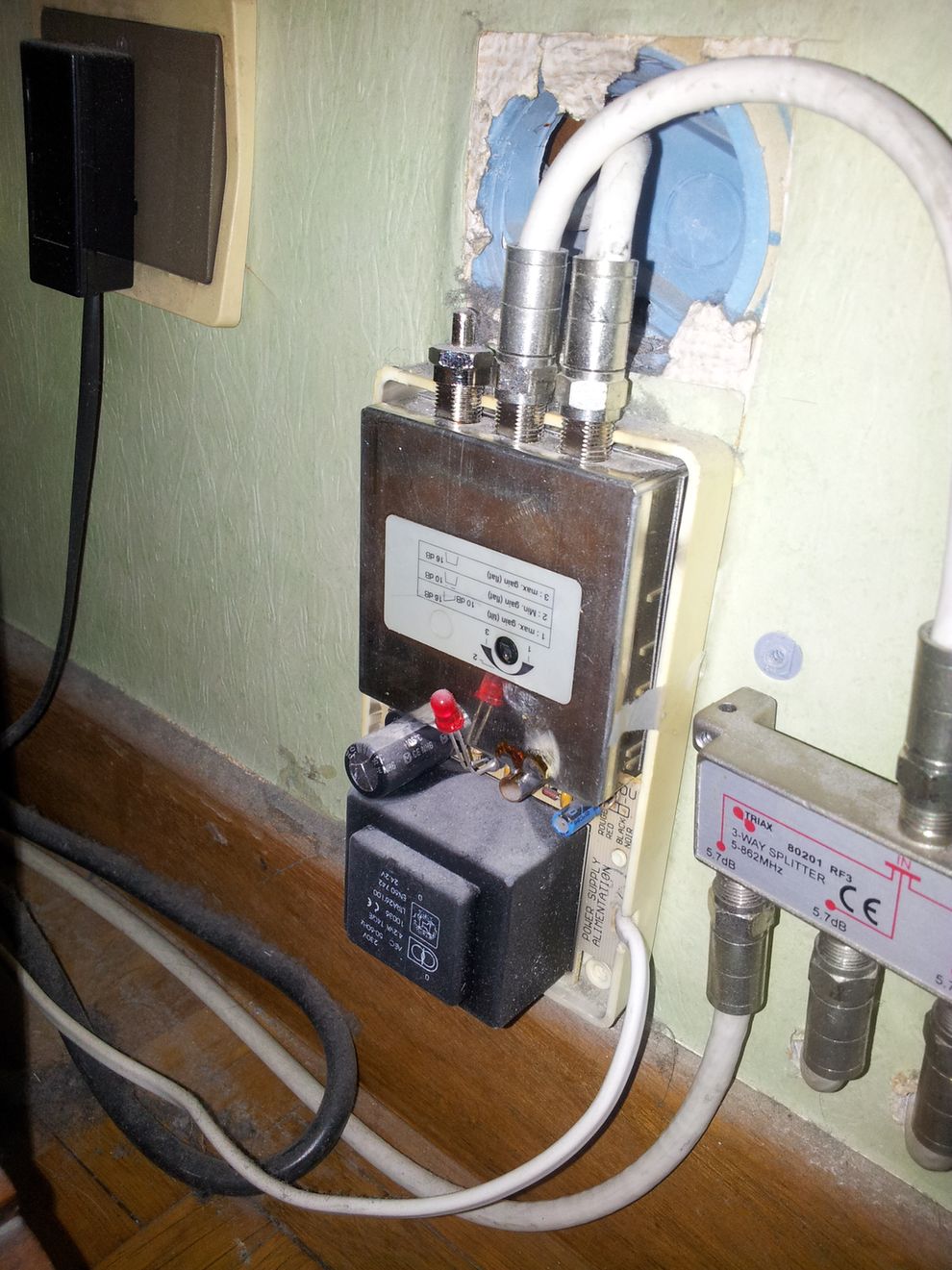

Peut tu démonter le couvercle au dessus de l ampli Phillips et nous refaire une photo s'il te plait .
Comme julien74 , je pense que c'est cet ampli qui fout la M... -----o-

Messagepar oupunaise » 05 Jan 2014 17:24
Bonjour, bon pardonnez moi pour la poussière, tout ceci se trouve derrière un meuble ;)
Donc pour vous répondre, voilà la photo du boitier ouvert.
J'ai donc relié le fil blanc qui vient du mur (celui branché sur le dernier port) au fil blanc du répartiteur en bas à gauche directement avec un embout F/F et donc sans passer par le répartiteur et le boitier philips : résultat exactement la même chose que ce soit en recherche rapide (1 chaine VOD numéricable), réseau ou complet (35 chaines dont les 3/4 issus de la TNT)
Donc au final, ça vient bien de la TV et surement d'un problème software dans le tuner câble et non de mon installation ou du cable antenne, enfin de mon avis.
Y'a pas de raison que ça marche pour toutes les autres TV de la maison et pas sur celle ci ou alors il y a un nouveau cryptage sur les nouveaux modèles de TV

Messagepar julien74 » 06 Jan 2014 02:10
Oui , c'est la première chose que je me suis dit en voyant la photo , tu aurais quand même pu passer un coup de plumeau avant de prendre la photo. :lol: :lol: :lol:
Je plaisante bien sûr :wink:
J'en arrive à la même constatation que toi , je crois bien que c'est le tuner de ta télé qui déconne , ça arrive , c'est rare mais ça arrive. :cry:
