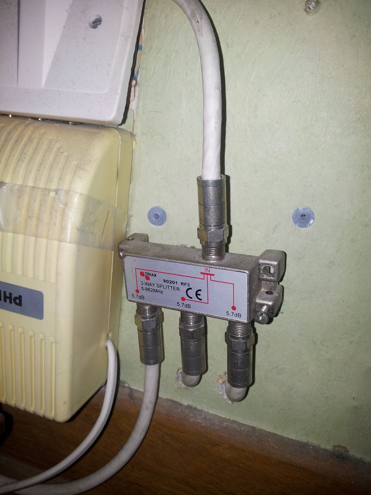

Pourrais-tu nous faire une photo de ce répartiteur? :wink:
Re: Problême recherche chaine cable avec UE55F7000
Messagepar oupunaise » 02 Jan 2014 23:49
Pas de soucie
20140102_233615.jpg -->
Comme vous pouvez le voir, il n'y a pas de filtre, le boitier à coté, je crois que c'est une sorte d'amplificateur

Il faudrait faire un test en raccordant directement le câble blanc qui se trouve au-dessus du répartiteur au câble blanc venant de la pièce où se trouve ta TV UE55F7000 au moyen d'un adaptateur fiche F Femelle / Femelle , ça coûte 1€ à 2€ maximum en hypermarché (au rayon "accessoire TV") , supermarché (au rayon "bricolage / quincaillerie") ou magasin de bricolage (au rayon "antenne") et ça ressemble à ça:
Messagepar oupunaise » 04 Jan 2014 13:40
Bon j'ai fait le test comme vous m'avez dit en prenant l'adaptateur femelle/femelle et en rejoignant le cable blanc d'en haut et celui qui part vers ma TV et résultat toujours pareil que ce soit en recherche "rapide", "réseau" et "complet"
