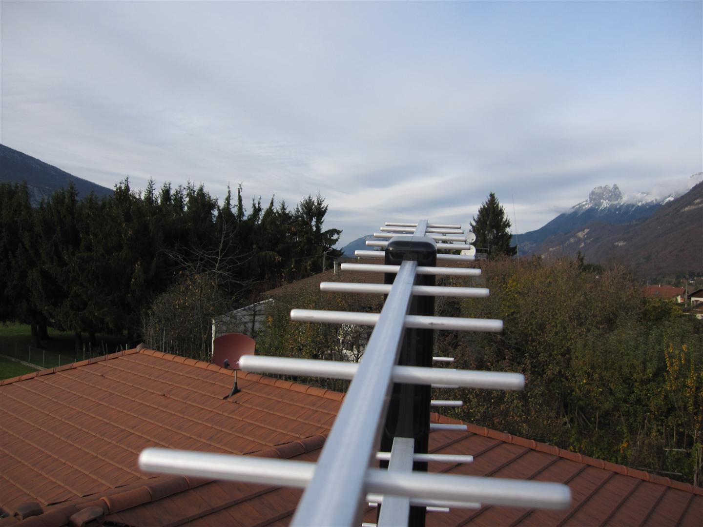

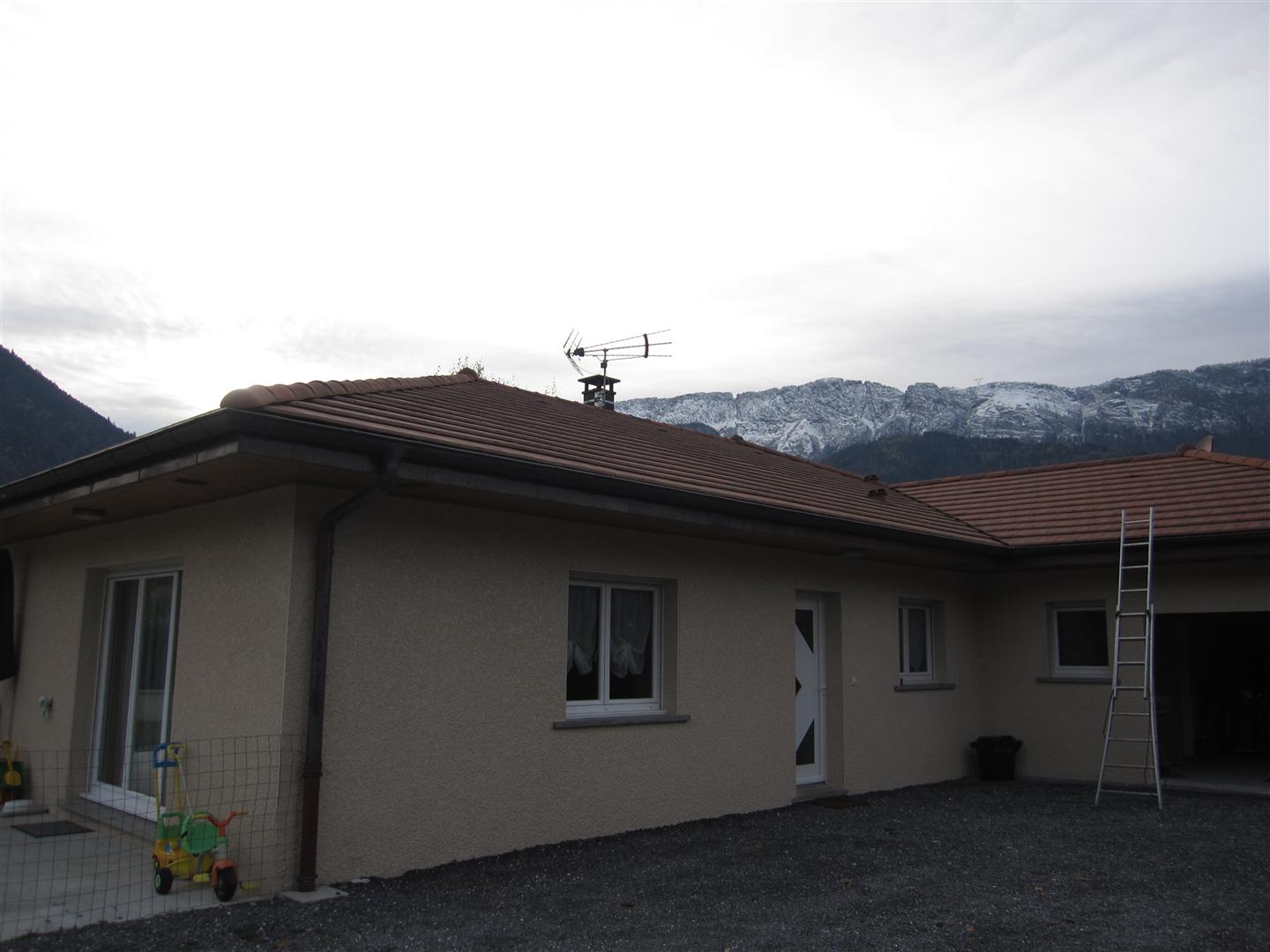

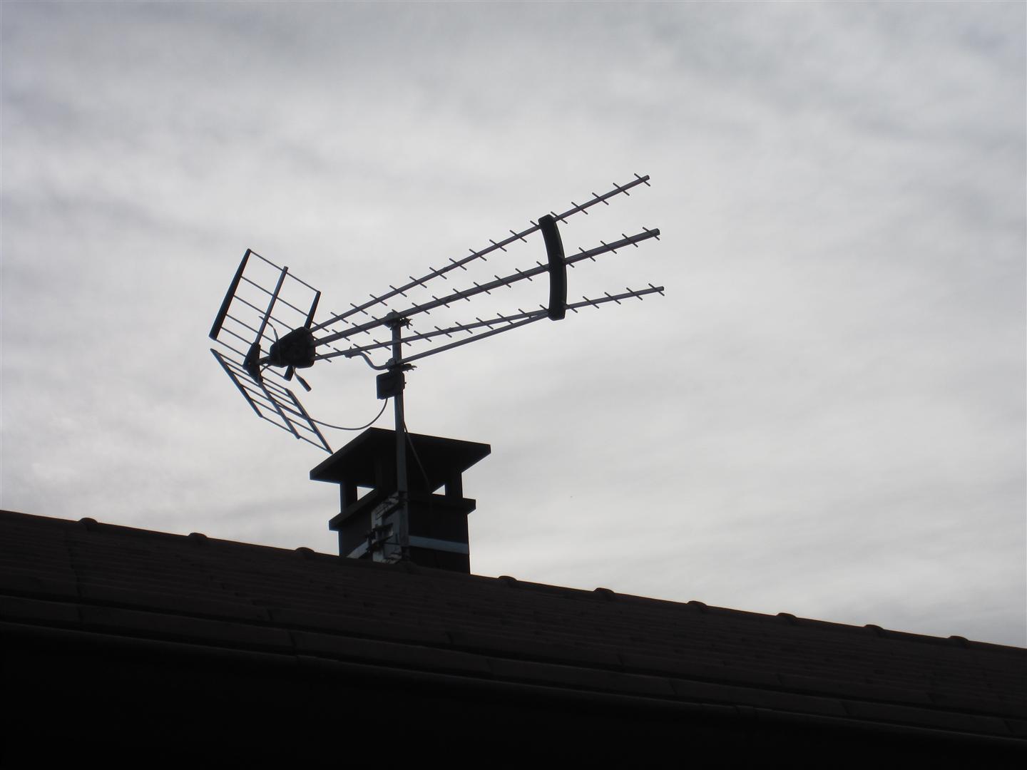

j'ai mis le preampli est sa a l'air d'aller j'ai un signal a 100 sur toute les chaines tnt et l'analogique est bien
je n'ai plus d'erreur de bit sur direct8,directstar et gulli
je met quand même les photo demander par Julien74

Pour les petites (dat45) c'est sûr, par contre la dat75 est très longue (1,88 m) c'est déjà plus sérieux!
@trefs: :!: attention à ton câble qui n'est pas attaché entre le dipôle et le préampli, il pourrait s'arracher par grand vent et si la cheminée est active, le préampli risque de souffrir.

Messagepar julien74 » 11 Nov 2010 23:08
Superbe antenne en effet , je ne savais que tu avais celle-ci. :D
Re: probleme recption emetteur saint germain (74)
Messagepar miky01 » 11 Nov 2010 23:31
C'est des tres bonnes antennes, les diagrammes de rayonnement sont un peu différent d'une "rateau", mais ca reste de l'excellent ,matos, et c'est une marque réputée pour son sérieux.

Messagepar trefs » 12 Nov 2010 06:37
pour le câble je dois le changer car c'est du 17vatc et non du 17 prtc j'en profiterais pour l'attacher
quand a la cheminée c'est un poêle a granulé qui est branché dessus
il n'y a presque aucune chaleur a cette hauteur
