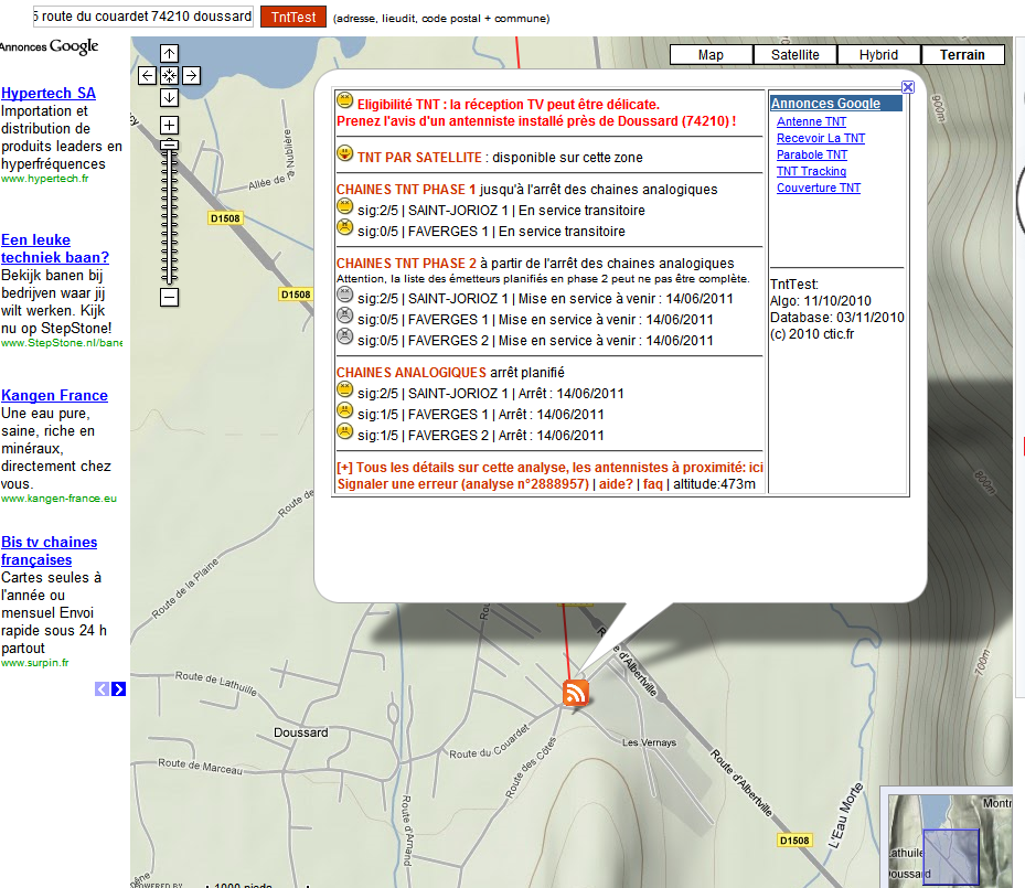

Pourrais-tu taper ton adresse postale sur le site www.tnttest.org ? :wink:

resultat test tnt org

OK donc Faverges et Giez ne son aparemment pas captable en TNT chez toi.
