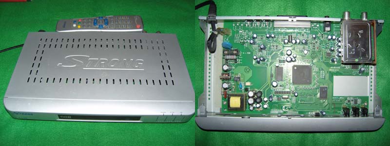

Mon STRONG SRT5119 est en panne. Il semble bloqué. Impossible de le mettre en veille, il reste avec les lumières jaune et verte allumées en permanence.
La lumière jaune ne devrait plus s'allumer car elle signifie la bonne réception TNT or j'ai débranché l'antenne pour voir sa réaction. Il ne réagit plus
à la télécommande ni depuis les boutons de façade. L'écran reste désespéremment noir. Hier lorsque j'ai constaté la panne, je l'ai débranché du courant
et rebranché pour le réinitialiser comme lorsqu'il lui arrivait de bugger de temps en temps. A ce moment là, l'image a fait un vilan zigzag gris puis plus rien.
D'où peut provenir cette panne ? :roll:

Il semblerait que ce soit une panne d'alimentation, probablement due à des condensateurs electrolytiques fatigués.

@marceljack: Ton diagnostic sur la panne d'alimentation doit être la bonne. Que puis je faire pour la résoudre car je
ne sais pas réparer ce genre de problème matériel ? :|

Si tu ne sais pas la résoudre toi-même et si tu ne connais personne qui peut remplacer ces condensateurs pour toi, je ne vois guère de solution car la réparation par un pro coûterait beaucoup plus cher que la valeur de l'appareil neuf.

Et personne ne répare ce type d'appareil dans le milieu professionnel car ils ne valent même pas le coût du temps de main d'oeuvre pour les ouvrir !

Messagepar Dreambox » 28 Nov 2009 17:17
Bon j'ai compris, je vais le ranger dans un placard.
Voilà 2 photos souvenirs ;-) =>
