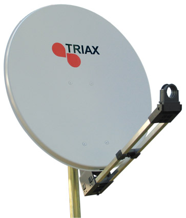

Voici le modèle que j'utilise :
Parabole offset aluminium
Epaisseur 1,4 mm
Double-brides de fixation
Légère et robuste, excellente résistance au vent et à la déformation
Passage et fixation du câble intégrés dans le bras
Possibilité de montage de support multifeed 3 à 6°
Support LNB Ø 23 et 40 mm
18085_das85_net72.jpg -->
