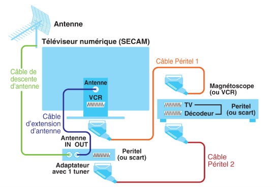

j'ai un gros soucis et je pense ne pas être la seule,
j'ai une tv LG écran plat avec tnt incorporée + un graveur numérique Philips sans tnt+ j'ai acheté un décodeur tnt mais je ne sais pas faire les branchements pour enregistrer sur DVD la tnt.
pouvez vous m'aidez, avez vous un schéma ce sera plus clair ou pas à pas car je ne m'en sort plus.
merci à l'avance pour votre aide
Mamyzézé.

merci beaucoup, n'y a t'il pas de danger à relier le décodeur tnt à une tv qui posséde déjà la tnt intégrée ?

kmf31 a écrit:http://www.tvnt.net/forum/programmation-d-un-graveur-avec-tnt-t25341.html

Re: problèmes de branchement pour enregistrement
Messagepar Steamboy » 13 Fév 2011 19:42
Non il n' y a aucun danger, on peut relier autant de décodeurs que l'on veut sur une télé avec la tnt intégrée :wink:
Messagepar kmf31 » 13 Fév 2011 20:03
Exact, pour le televiseur un deco TNT est comme un autre appareil externe quelconque branche en peritel ou HDMI (genre lecteur DVD, Bluray, enregistreur, magneto, ...).
De toute facon, pour enregistrer la TNT tu devras relier le deco TNT au graveur et c'est le graveur qui est relie a la TV. Dans le lien tout est explique et aussi avec le branchement antenne.
L'avantage d'avoir une tele avec TNT integre est que ca te permettra d'enregistrer une chaine TNT (avec le deco branche au graveur) tout en regardant une autre chaine TNT (par le tuner TNT integre du televiseur).
Tu dois simplement lire attentivement ma 1ere reponse du lien que j'ai donne.

Messagepar GuyStNab » 13 Fév 2011 20:06
GuyStNab
Messages: 5412
Messagepar kmf31 » 13 Fév 2011 20:09
J'avais deja ajoute ce meme schema dans le lien que j'ai donne ci-dessus. :mrgreen:
Bref, tout y est !
