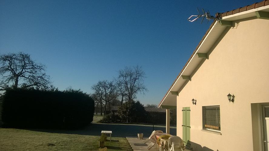

Si tu peux accéder à ton antenne il faudrait essayer de la mettre ailleurs ou peut être de mettre un mât supplémentaire pour qu'elle soit + haute.
Tu sais à quelques cm près sur le toit on reçoit certaines chaînes et pas d'autres surtout quand on est loin de l'émetteur, tu es à 135 km à vol d'oiseau du Pic du Midi et les forêts de pin des Landes sur le trajet n'aide pas... :wink:
A 135 km, tu es sujet à ressentir les variations de propagations des ondes en fonction de la météo, de la température, des saisons, de la différence jour/nuit, des anticyclones, des éruptions solaires et des propagations exceptionnelles d'onde venant d'émetteurs lointains voir étrangers qui peuvent brouiller une partie des chaînes TNT du Pic du Midi si ces émetteurs lointains émettent sur les mêmes canaux UHF.
Tu as une Velux sur le toit?
Tu as un balcon à l'étage?

J'ai une idée, il faudrait acheter un cordon coaxial de 10 mètres avec fiche F Mâle à chaque bout, tu en as pour moins de 10€ en magasin brico.
Ainsi tu pourrais brancher ce cordon sur le pré-ampli sur le mât contre ton toit et sur ton antenne et ainsi tu pourrais essayer ton antenne à différents endroits en la prenant dans ta main sur la terrasse ou sur un escabeau ainsi tu verras si quand tu ne captes pas certaines chaînes TNT sur la position actuelle tu arrives à les retrouver en mettant l'antenne ailleurs même + basse. :wink:

Si 10 mètres c'est trop tu peux prendre 5 mètres... :wink:
Si ça se trouve en mettant le tube actuel dans l'autre sens avec l'antenne légèrement + basse la réception peut être différente et tu n'aurais plus de soucis de réception TNT.
Sinon tu pourrais mettre une antenne UHF + longue avec un + fort gain qui pourrait résoudre ton soucis de réception aussi.
Sur ta commune tu ne peux apparemment recevoir que le Pic du midi en TNT, l'émetteur TNT de Bayonne moins haut en altitude ne couvre que le littoral Atlantique entre la côte basque et Mimizan.
Tu sembles trop loin pour capter la TNT de Bordeaux et Bergerac.
