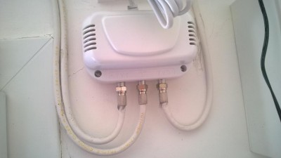

L'antenne arrive à un ampli à deux sorties qui alimentent les prises télé de la maison. J'ai déconnecté l'arrivée antenne du boitier ampli et je l'ai raccordé directement à ma té?é afin de la brancher directement à l'antenne. A ce moment là je n'ai plus rien aucune chaîne écran noir. Afin de savoir si le problème pouvait venir de ma télé j'ai fais les essais sur une autre télé de la maison avec les mêmes résultats. Le problème pourrait il venir de l'antenne ?

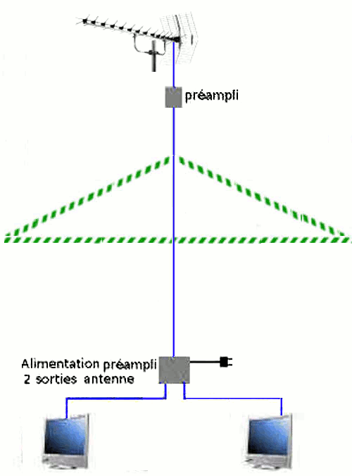

Hubert441 a écrit:L'antenne arrive à un ampli à deux sorties qui alimentent les prises télé de la maison. J'ai déconnecté l'arrivée antenne du boitier ampli et je l'ai raccordé directement à ma té?é afin de la brancher directement à l'antenne. A ce moment là je n'ai plus rien aucune chaîne écran noir.
Normale, ce que tu appelles l'ampli est l'alimentation du preampli ; la faite de supprimé ou reconnecté ce boitier fais que le preampli n'e se trouve plus alimenté en courant. Et un preampli non alimenté se comporte comme un atténuateur.
Ton instalation antenne doit être comme ce schéma.

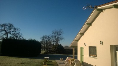

Aurais-tu la possibilité de nous faire une photo de ton antenne? :wink:
Tes soucis de réception correspondent au fait que le vent souffle et que les branches des arbres bougent?

En fait j'aimerais voir une photo de ton antenne prise depuis le jardin ou la terrasse pour voir si elle pointe droit dans les arbres, en cas de vent les branches qui bougent peuvent perturber la réception TNT car en numérique le signal est + fragile qu'en analogique.

L'antenne tourne le dos à la zone boisée. Les antennes de mes voisins sont tournées comme la mienne et n'ont pas de problème.
