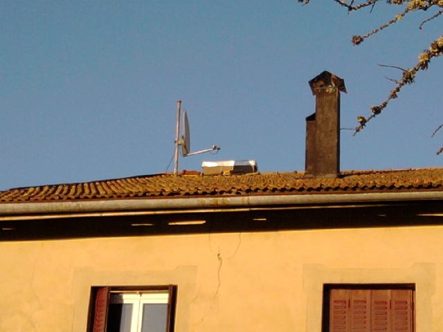

Pourrais-tu nous faire une photo de ta parabole prise depuis ton jardin?

Messagepar Ptitezone » 24 Avr 2013 18:49
Voilà une photo sur laquelle on ne distingue pas grand chose.

Messagepar quax06 » 24 Avr 2013 18:59
sans vouloir jouer le pro,a première vue,ça manque d'inclinaison...non ?

Messagepar Ptitezone » 24 Avr 2013 19:07
Bonsoir quax06
Jusqu'à maintenant, nous n'avons jamais rencontré de problème, donc je ne pense pas que cela vienne de l'inclinaison.

@ quax06: je me suis dit la même chose que toi , mais c'est vrai qu'en fonction de la marque de la parabole l'inclinaison n'est pas la même...

Messagepar quax06 » 24 Avr 2013 21:21
@ julien74,
moi j'ai douté par rapport a la situation géographique d'Oyonnax,mais d'après mes recherches,c'est un peu au dessus de Lyon.
Là l'inclinaison est de 35°et sur la photo la parabole est presque parallèle au mât.
Cdlt
Ps:j'ai installé pas mal de paraboles de différentes marques et l'inclinaison est toujours bien visible par rapport a la verticale. :wink:
Bon c'est vrai que par chez moi,c'est 38°.
