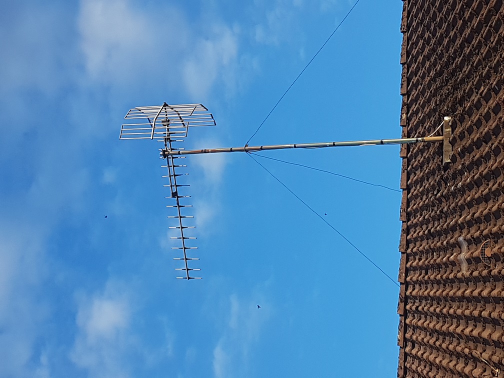

Messagepar julien74 » 26 Juin 2018 19:21
Ton antenne est tournée vers le réémetteur TNT de Fort Lachaux ou bien alors vers l'émetteur régional de Besançon Lomont?
Aperçois-tu de visu le réémetteur TNT de Fort Lachaux?
Pourrais-tu nous faire une photo de ton antenne prise depuis ton jardin ou depuis ta terrasse?
Peux-tu accéder facilement à ton antenne?
Tu sais il y a de fortes chances que tu puisses capter la TNT en branchant ton antenne directement sur le câble de descente sans avoir besoin de brancher tes 2 boitiers Tonna et Johansson donc si tu le peux branche directement ton antenne sur le câble de descente tu devrais retrouver tes chaînes TNT.

Re: problèmes TNT
Messagepar Musa » 27 Juin 2018 09:38
Voici la photo de mon antenne :
Musa
Messages: 13
Inscription: 23 Juin 2018 09:44
Re: problèmes TNT
Messagepar Emmebel » 27 Juin 2018 09:45
L'antenne est en polarisation Verticale, ça confirme que tu reçois l'émetteur du Fort Lachaux, par contre ça n'explique pas pourquoi tu ne reçois plus aucune chaine.
Maintenant tant que tu n'auras pas pu contrôler si le préampli est bien alimenté on avancera pas beaucoup.
