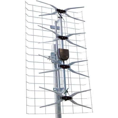

Je dispose d'une antenne extérieure plate (je ne me souviens plus du nom exact de ce type de matériel) dont le gain est 18 dB.
L'antenne est parfaitement pointée et je reçois l'analogique nickel sans la moindre amplification.

C'est quoi cette antenne plate exactement ?

Celle ci:
Ce que j'ai du mal à piger c'est pourquoi la qualité est si faible alors qu'un simple fil de fer me permet de capter l'analogique :shock: (j'éxagère un peu mais c'est pour montrer que la puissance reçue n'est pas en cause et qu'une amplification est hors sujet)

Ah, c'est une antenne panneau, c'est pas mal du tout effectivement, même si je doute que celà fasse 15 db ...
8-10 serait plus raisonnable à mon avis.
Avez-vous essayé de l'orienter légèrement différemment ?
C'est effectivement bizarre de moins bien recevoir qu'avec une antenne intérieure, qu'est-ce que donne le peekton sur l'antenne intérieure ?

Côté pointage, l'antenne est pile poil dessus et où que je la pointe (petite rotation à 360° ;)), j'ai au pire 80% de puissance et toujours 54/55% de qualité...
Le pointage n'est donc pas un problème...
