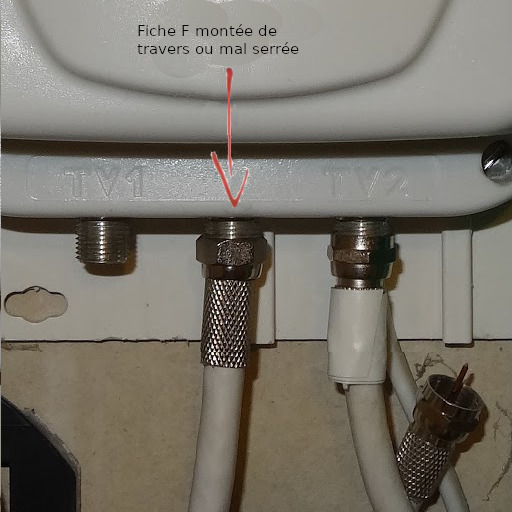

Par contre la fiche de connexion n'est pas protégée par un capuchon, cela peut créer à la longue une oxydation à l'origine de problèmes ...
Voir photo:

Messagepar bernard7715 » 09 Oct 2018 04:00
Est ce ma vue qui déforme ou cette fiche est mal serrée ou monté de travers?

Je maintiens mes propositions qui sont de peu d'effet,pourquoi acheter un filtre 4G/5G qui coûte quasiment le même prix qu'un préampli 21/48 neuf?
En changeant ce préampli et le court câble qui part de l'antenne en ajoutant un capuchon d'étanchéité à la fiche F(vérifier que cette fiche ait elle aussi son joint d'étanchéité à l'intérieur,par exemple chez casto ils n'ont que des fiches F sans ce joint)serait déjà un bon point de départ sans se ruiner pour tout simplement résoudre tes problèmes!
