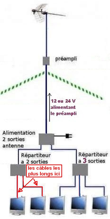

guillaume7684 a écrit:Ah je pensais acheter en plus de l'ampli, un repartiteur 2 voies et continuer à utiliser mon repartiteur 6 voies !!
Si tu achètes le préampli recommandé par kiki37 (c'est mieux qu'un ampli), il y a déjà un répartiteur à 2 voies dans l'alimentation.
Si tu n'as pas envie de monter sur le toit et si ton câble passe dans les combles, tu peux le monter près de l'arrivée du câble dans les combles.
Sinon tu peux à la rigueur monter le tout à la place de ton répartiteur 6 voies mais le mieux est que le préampli soit le plus près possible de l'antenne.
Pour avoir 5 sorties les moins atténuées possibles il vaut mieux acheter aussi un répartiteur à 2 voies + un à 3 voies .
S'il y a 2 câbles nettement plus longs que les autres, le mieux serait de les brancher sur le répartiteur à 2 voies pour qu'ils aient un signal un peu plus fort au départ pour compenser l'atténuation plus importante de ces câbles.

A la rigueur, si tu as amplifies le signal de l'antenne, en raccordant ton répartiteur 6 sorties ça devrait quand même pouvoir déjà marcher. :wink:
Si tu veux faire l'installation dans les règles de l'art en effet il faudra remplacer ton répartiteur 6 sorties par un 1 répartiteur 2 sorties et 1 répartiteur 3 sorties.
C'est probable mais dans ce cas il vaudrait mieux trouver un préampli avec une alim à une seule sortie, ce qui éviterait de perdre 3 ou 4 dB dans l'alim.
Si on le fait avec une alim à 2 sorties (les plus courantes) on perd inutilement environ 4 dB sur toutes les sorties en plus de la possibilité de compenser les pertes des câbles les plus longs, possible seulement avec la config 2+3 sorties.
