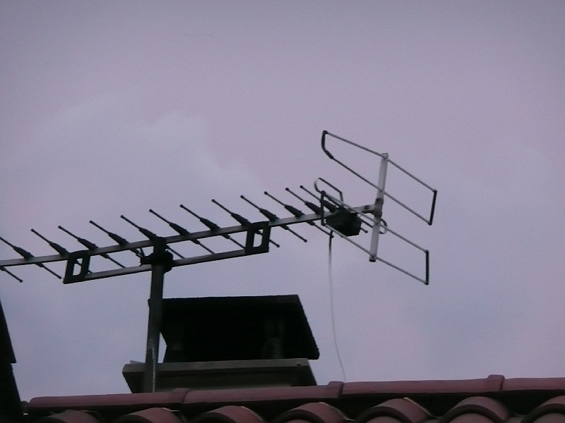

Que pensez vous de mon antenne
Re: Que pensez vous de mon antenne
Messagepar vidéo-33 » 07 Juin 2012 11:33
laval38 a écrit: Si elle est en bande étroite, est ce que sa pourrait expliquer que seul le canal 31 fonctionne bien
OUI
Messagepar miky01 » 07 Juin 2012 18:01
Si tous les autocolants ont disparus, mesure sa longeur, on pourra te dire quel modele c'est, pour une remise au gout du jour, tu démonte le dipole et tu enlève les nid d'araignée dedans, tu nettoies la corosion sur les contacts.
J'ai deux modeles identique de 20 ans d'age et elle fonctionnent comme au premier jour.
Probabalment que le coax aurais besoin d'etre remplacé par un 17 VATC, car apres plusiurs années, le plastique se fissure, l'eau rentre dans le coax, mais tu devrais pouvoir reviser ton installation a moindre frais, si tu le fais toi meme.
Et chasse le volatile... pas bon pour la réception :mrgreen:
Messagepar marceljack » 07 Juin 2012 18:13
Le Dirolien a écrit:Il faut aussi enlever l'oiseau au bout de ton antenne. :lol:
Et refixer le dernier directeur à 90°du tube principal (c'est celui lequel l'oiseau est perché) :!: :wink:
Les canaux analogiques de La Tour Sans Venin étaient:
22-25-28 (TF1, F2, F3) et 59-62 (F5, M6)
C'est vraiment surprenant que tu ne reçoives que le canal 31 aujourd'hui si tu recevais bien F5 et M6 analogiques ...
Si l'antenne est à bande étroite, tu devrais au moins recevoir les R4 et R5 (canaux 22 et 25 préalablement utilisés en analogique).
Et si tu recevais F5 et M6 tu devrais recevoir tous les multiplex ...
Il est fort possible que ton câble qui pendouille soit à moitié sectionné au niveau du boitier de raccordement et que ce soit la cause principale de tes problèmes.
Messagepar laval38 » 07 Juin 2012 21:48
rebonjour à tous,
je me suis emballé hier quand j'ai dit que je ne recevais que le canal R1. N'ayant pas C+ je m'aperçois tout de même que je capte assez bien C+ en clair noté sur le R3. Pour les autres avec les infos de mon décodeur, j'ai :
pour le R4 un niveau de 77% et une qualité plutôt fixe à environ 30 %
pour le R6 un niveau de 77 % et une qualité très oscillante qui passe sans arrêt de 0 à 80 % (bref une image toute les 3 secondes).
pour le R2 pratiquement pas de signal
Je ne sais pas si ces données permettent de dire si mon antenne est en bande large ?
J'ai pris une autre photo, et je pense que les spécialistes et passionnés vont faire des bonds vu l'état "noir" du cable :oops: . Je pense qu'il faut vraiment que j’allonge le mat...
Merci pour vos conseils, j'apprends beaucoup ici
Messagepar julien74 » 07 Juin 2012 23:52
Coucou Laval , :Couc:
Tu as combien de prises TV murales dans ta maison?
Je pense que ton antenne couvre toute la bande UHF du canal 21 au canal 69 car tu reçois le canal UHF 31 en TNT et tu captais la 5 , la 6 et Télé Grenoble en analogique sur l'émetteur de Tour Sans Venin qui étaient sur les canaux UHF 59 , 62 et 65. :D
Le temps ne fait rien à l'affaire comme dirait l'autre... quand une antenne est de bonne qualité comme ton antenne Wisi , elle a beau avoir 15 ans , elle est parfaitement apte à recevoir toute la TNT.
Sur ta commune , il y a 3 émetteurs potentiellement recevables:
- Crolles nommé VILLARD BONNOT sur le test de tnttest.
- Tour Sans Venin à l'Ouest de Grenoble nommé GRENOBLE 2 sur le test de tnttest.
- Chamrousse nommé GRENOBLE sur le test de tnttest.
Ces 3 émetteurs diffusent la TNT sur exactement les mêmes canaux UHF sauf pour le R1 car le R1 sur Tour Sans Venin est sur le canal UHF 31 alors que sur Crolles et Chamrousse c'est le canal UHF 37 comme tu peux le voir sur ce lien: www.tnttest.org/details.php?rf=tv&detai ... 2551975899
Je me demande donc déjà si tu ne serais pas brouillé par ces 3 émetteurs: Crolles et Tour Sans Venin qui sont à vue ainsi que le rebond des ondes de Chamrousse sur la montagne de Crolles.
Tour Sans Venin est un réémetteur de faible puissance pour couvrir le centre-ville de Grenoble et toi , tu es loin de ce réémetteur.
Je me demande si tu ne devrais pas tourner ton antenne plutôt sur le réémetteur de Crolles qui est beaucoup plus près de chez toi , d'ailleurs sur mon lien tu verras que sur ta commune , Crolles est avec une note de 3/5 , Chamrousse une note de 3/5 et Tour Sans Venin une note de 2/5.
Si en pointant sur Crolles ça ne capte pas , essayes aussi de pointer ton antenne vers Chamrousse en pointant ton antenne au-dessus du Pic de Belledonne.
Dernier point très important , dans le cas d'une réception d'un réémetteur de faible puissance et lointain , un ampli est quasiment obligatoire.
Encore + obligatoire si tu as plusieurs prises TV murales.
Un bon ampli intérieur (15€) dans ton grenier pourrait déjà énormément améliorer la réception.
Messagepar marceljack » 08 Juin 2012 10:41
Effectivement étant donné le niveau relativement élevé sur tous les mux et le fait que seul celui qui n'est pas en SFN est bien reçu, l'antenne doit être à large bande mais il y a probablement gêne entre les émetteurs.
Dans ces conditions, après avoir remédié aux défauts visuels (reconnexion correcte et fixation avec des colliers du câble qui pend, remise en position et resserrage du directeur qui a tourné), je pense qu'il faudrait essayer de trouver l'orientation de l'antenne qui donne la meilleure qualité sur les mux mal reçus.
Si cela donne un bon résultat mais que le R1 est dégradé parce que l'on pointe un autre émetteur, refaire une recherche (manuelle si possible) pour mémoriser celui qui est le mieux reçu.
Messagepar laval38 » 08 Juin 2012 11:35
merci pour ces différentes explications très précises. Pour répondre à Julien, je n'ai qu'une télévision dans la maison. Dans ce cas faut il mieux mettre un ampli près de la télé ou un pré-ampli près de l'antenne ?
Je vais déjà acheter un mat plus long, vérifier les connexions là haut et mettre donc cet ampli en tentant de pointer vers la dent de crolles (je ne vois que le haut).
Une autre information que je n'ai pas divulguer, je suis passé à la tnt quelques mois avant le tout numérique, et toutes les chaines passaient très bien... ça a commencé à "m..der" au passage au tout numérique. Peut-être bien que la mise en service des émetteurs de chamrousse et crolles brouillent la réception....
Ce week-end alpinisme et travaux accro... :c!!c:
laval38
Messages: 16
Inscription: 23 Sep 2011 22:20
Messagepar julien74 » 08 Juin 2012 11:55
Bonjour , :Couc:
Pour l'ampli , tu peux mettre un ampli intérieur dans le grenier si tu as une prise 220 Volts.
En tous cas , il ne faut surtout pas mettre un ampli intérieur à côté de la TV car ça ne sert à rien du tout. :wink:
Tu as un Brico Dépot ou un hypermarché Géant près de chez toi?
Dans ces 2 magasins , il y a un bon ampli intérieur vendu entre 15€ (Brico Dépot) et 25€ (Géant):
Tu as aussi la possibilité de mettre un pré-ampli qui se compose en 2 parties (1 ampli qui se met sur le mât de l'antenne ou dans le grenier et 1 alimentation électrique que tu peux mettre près de la TV par exemple).
Alors finalement je crois que tu ne dépends pas de Crolles alors car le réémetteur de Crolles se trouve au Bec du Margain à 1500 mètres d'altitude alors que la Dent de Crolles se trouve à 2000 mètres donc le réémetteur de Crolles ne doit pas être recevable si il est caché.
En fait vers la Tour Sans Venin , c'est la seule direction qui est bien dégagée depuis chez toi , là où Crolles et Chamrousse ne sont pas à vue.
Je pense donc qu'avec ton antenne pointée sur Tour Sans Venin actuellement et l'ampli que je t'ai conseillé plus haut ça devrait bien mieux marcher.
Si ça ne va pas mieux , essayes de pointer sur Chamrousse car c'est un émetteur de forte puissance et donc les ondes peuvent peut être passer "par dessus" le Pic de Belledonne.
En dernier lieu , essayes Crolles , mais je n'y crois pas trop.
Gardes bien le ticket de caisse et l'emballage de ton ampli car si avec l'ampli tu n'as aucune amélioration , tu as 7 jours pour le rapporter et être remboursé. :D
Messagepar laval38 » 09 Juin 2012 22:43
bien vu Julien, aucun signal du coté de Crolles et pas mieux du coté de Chamrousse.
Je suis monté sur mon toit pour vérifier les connexions, donner un petit coup de chiffon.... J'ai redirigé avec une meilleure précision vers la tour sans venin, et j'ai acheté un petit ampli. Résultat, j'ai gagné en qualité sur le r1 qui était déjà très bon, mon décodeur annonce 97% en qualité. J'ai une bonne qualité sur le R3, mais pour les autres, c'est toujours très mauvais.
Je n'arrive pas à comprendre comment je peux avoir 97% d'un coté un plein de 0 ailleurs :cry: ....
