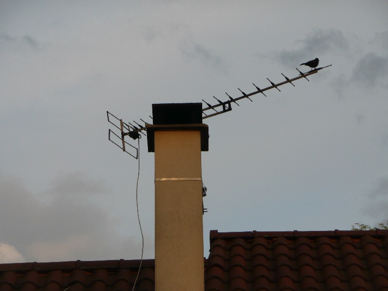

depuis pas mal de temps ma réception tnt est chaotique. Je reçois parfaitement bien le canal 31 (R1), par contre toutes les autres chaines des autres canaux ne sont pas regardables. J'habite sur une commune des balcons de belledonne et mon émetteur est la tour sans venin. Evidemment je suis un peu loin avec quelques obstacles mais comme un canal passe parfaitement bien ....!!!!!?????
Je vous mets en pièce jointe la photo de ma vielle antenne, pouvez vous me dire si ça vaut le coup d'en prendre une autre...

Messagepar julien74 » 06 Juin 2012 20:57
Bonsoir et bienvenue sur le forum , :Couc:
Tu vois la Croix de Chamrousse depuis chez toi?
Tu as un ampli à ton antenne?
Du temps de l'analogique , quand la TNT n'existait pas , tu avais une belle image sur TF1 , France 2 , France 3 , France 5 / Arte , M6 et Télé Grenoble? :wink:

Messagepar laval38 » 06 Juin 2012 21:16
merci pour ta réponse. Non la croix de chamrousse est caché par le pic de belledonne, par contre je vois la dent de crolles (la partie haute). Avec l'analogique j'avais une belle image avec m6 arte et télégrenoble, moyenne avec les autres.
Je n'ai pas d'ampli

Messagepar miky01 » 06 Juin 2012 23:32
Ton antenne est une WISI EB66, donc une tres bonne antenne, faut t'assurer que ca soit un large bande, ces antennes existait en 3 gammes de bandes értoite a l'èpoque de l'analogique.
Bon la fixation sur la chminée c'est pas top, pour la corosion, mais c'est des antennes qui durent 20 ans sans pbs, avec un minimum d'entretient, et un aussi un coax de bonne qualité.

Messagepar Anonymous » 07 Juin 2012 00:04
miky01 a écrit: aussi un coax de bonne qualité.
Correctement fixé car sur la photo c'est pas le cas du tout.

Messagepar jeanmtp » 07 Juin 2012 06:26
+1:
si la cheminée fonctionne sa proximité a pu oxyder l'antenne, dans ce cas la changer serait utile et monter le mat pour l'éloigner des fumées, sinon il conviendrait de remettre le 1er élément directeur dans l'alignement, de vérifier le câble qui se balade (à force il a très bien pu se fissurer près de la sortie du boitier )et le refixer;si après tout ça pas d'amélioration :ajouter un préampli!

Messagepar laval38 » 07 Juin 2012 11:10
miky01 a écrit:Ton antenne est une WISI EB66, donc une tres bonne antenne, faut t'assurer que ca soit un large bande, ces antennes existait en 3 gammes de bandes értoite a l'èpoque de l'analogique.
Merci pour vos aides...
cette antenne a au moins 15 ans comment voir qu'elle est en bande large. Si elle est en bande étroite, est ce que sa pourrait expliquer que seul le canal 31 fonctionne bien (tapez pas si c'est idiot comme question --|-- )
