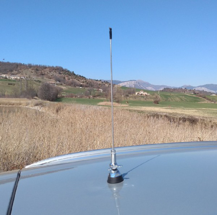

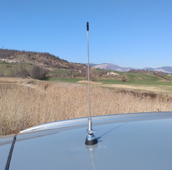

Suite à ce long exposé des possibilité de réception des mux marseillais dans l'Hérault, je voulais ajouter que les cartes de couverture théorique fournies sur ce site sont relativement précises. Pour exemple la couverture du mux 5B ou l'on voit que Montpellier est situé en zone de réception dite résiduelle (zone gris foncée sur la carte) en voiture avec antenne située à 1,5 m. J'ai pu le vérifier dans différentes régions de France lors de mes déplacements (Paris, Lyon par exemple) et la limite de réception est bien conforme à ces cartes.
Je précise tout de même que le choix de l'antenne est primordiale pour obtenir une réception en conformité avec ces cartes. Une antenne film autocollante de parebrise donne des résultats très en deçà de ce que l'on peut espérer et plus que décevante.
J'ai moi même fabriqué une antenne 1/4 d'onde large bande accordée sur 200 mhz que j'ai placé sur la lunette arrière de mon précédent véhicule avec hayon. Le changement a été spectaculaire. Mais lorsque je relevais le hayon, j'obtenais deux barrettes de signal supplémentaire !
Sur mon nouveau véhicule, j'ai finalement opté pour une antenne de toit 1/4 d'onde accordée sur 200 mhz et là c'est le top ! Réception bien meilleure qu'avec les antennes de toit mixtes FM DAB comme testé chez Renault puis Peugeot en véhicules professionnels. Ces antennes ne sont hélas que des compromis. De plus sur deux modèles Peugeot 208, la nouvelle version était équipée d'une antenne plus courte ! Je l'ai immédiatement changée par l'ancienne antenne plus longue et j'ai pu constater immédiatement le gain en réception longue distance.
Donc, Pour espérer le meilleur résultat, on peut se fier à ces cartes et se poser les bonnes questions si l'on obtient pas une réception en adéquation. C'est trop souvent à cause de l'antenne que beaucoup de "dxer" ou simples automobilistes n'obtiennent pas de bons résultats.
Exemple de carte pour le 5B marseillais. https://www.rplusd.io/maps/map.php?zone=Marseille.
