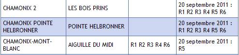

bernard7715 a écrit:l'émetteur de l'aiguille du midi qui de 8 watts passera 620 watts
Mais avec une puissance réduite vers Chamonix, si on en croit le gabarit de rayonnement.
Il y a une erreur de date sur TNTtest ?
Attention, sur la carte, TNTtest mentionne le réemetteur des BOIS PRINS,et non de l' Aiguille du MIDI.

BAISIN a écrit:TNTtest mentionne le réemetteur des BOIS PRINS,et non de l' Aiguille du MIDI.
CHAMONIX-MONT-BLANC c'est l' Aiguille du MIDI et pour cet émetteur, TNTTEST ne se trompait pas car seulement le R5 est mis en service le 20/09. Les autres multiplex étaient déjà en service au 15/06. :Couc:
Alors,le site de la Pointe Helbronner diffuse,à la fois, la TNT Française,et la TNT Italienne,car il est braqué sur Courmayeur,et la partie haute du Val d' Aoste.
Exact, mais ils sont en service depuis 2010, pas 2011.

Messagepar julien74 » 18 Sep 2011 23:01
Jusqu'au 20 septembre , la TNT de l'Aiguille du Midi est diffusée à faible puissance (comme F5 et M6 analogique actuellement).
Après le 20 septembre , la TNT sera diffusée à forte puissance (comme TF1/F2/F3 analogique actuellement).
