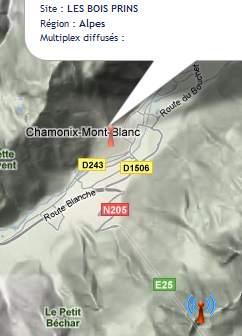

Messagepar Izentrop » 18 Sep 2011 13:28
bernard7715 a écrit:l'émetteur de l'aiguille du midi qui de 8 watts passera 620 watts
Mais avec une puissance réduite vers Chamonix, si on en croit le gabarit de rayonnement.
Il y a une erreur de date sur TNTtest ?

Messagepar bernard7715 » 18 Sep 2011 13:56
poillaineux a écrit:Il y a une erreur de date sur TNTtest ?
Cela fait plusieurs régions (montagneuses) que tnttest ne donne plus la phase transitoire (phase) 2 ou 3 avant le passage au tout numérique.
Par contre les puissances annoncés par le CSA sont celle réellement poillaineuxémissent.
