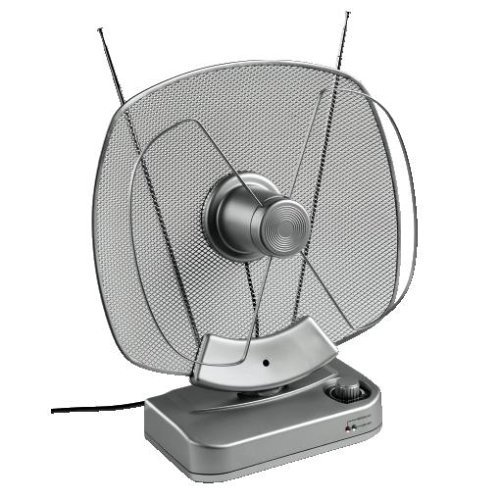

Il n'y pas d'antenne intérieur normal comme du dit. La seul antenne vraiment efficace est a l'extérieur et ressemble a un râteau . Tu peut essayer l'antenne intérieur la moins mauvaise en réception ( voir photo).
Mais ce n'ai pas sur que cela fonctionne correctement. Il faut pas de murs entre l'émetteur et l'antenne. Donc la cuisine cote émetteur.
Si cela fonctionne pas. La meilleur solution est le coaxial. Mais si ton épouse veux la télé, il n'y pas d'autres solutions.

A quoi ressemble ton antenne actuelle?
Avec elle , les 6 chaînes en mode analogique ont une belle image?
Ta cuisine donne un peu vers la Tour Eiffel?
En bonne antenne intérieure , tu as la FUJI ONKYO ref.411 440 à 19 Euros chez AUCHAN La Défense.

Personellement je déconseille les antennes intérieur, a moins d'avoir une réception canon...
Une antenne c'est fait pour etre a l'extérieur, et avec une antenne de table il faut t'attendre a des freezes quand le frigo se met en marche, quand tu allumes des lampes, etc.... tu ramasses tout les parasites de la maison.
Le coax te donneras de bien meilleurs résultats, et si c'est pas possible, regarde la solution de Rateau78, en CPL que tu peux connecter sur ta prise d'antenne qui a l'air de bien fonctionner.
