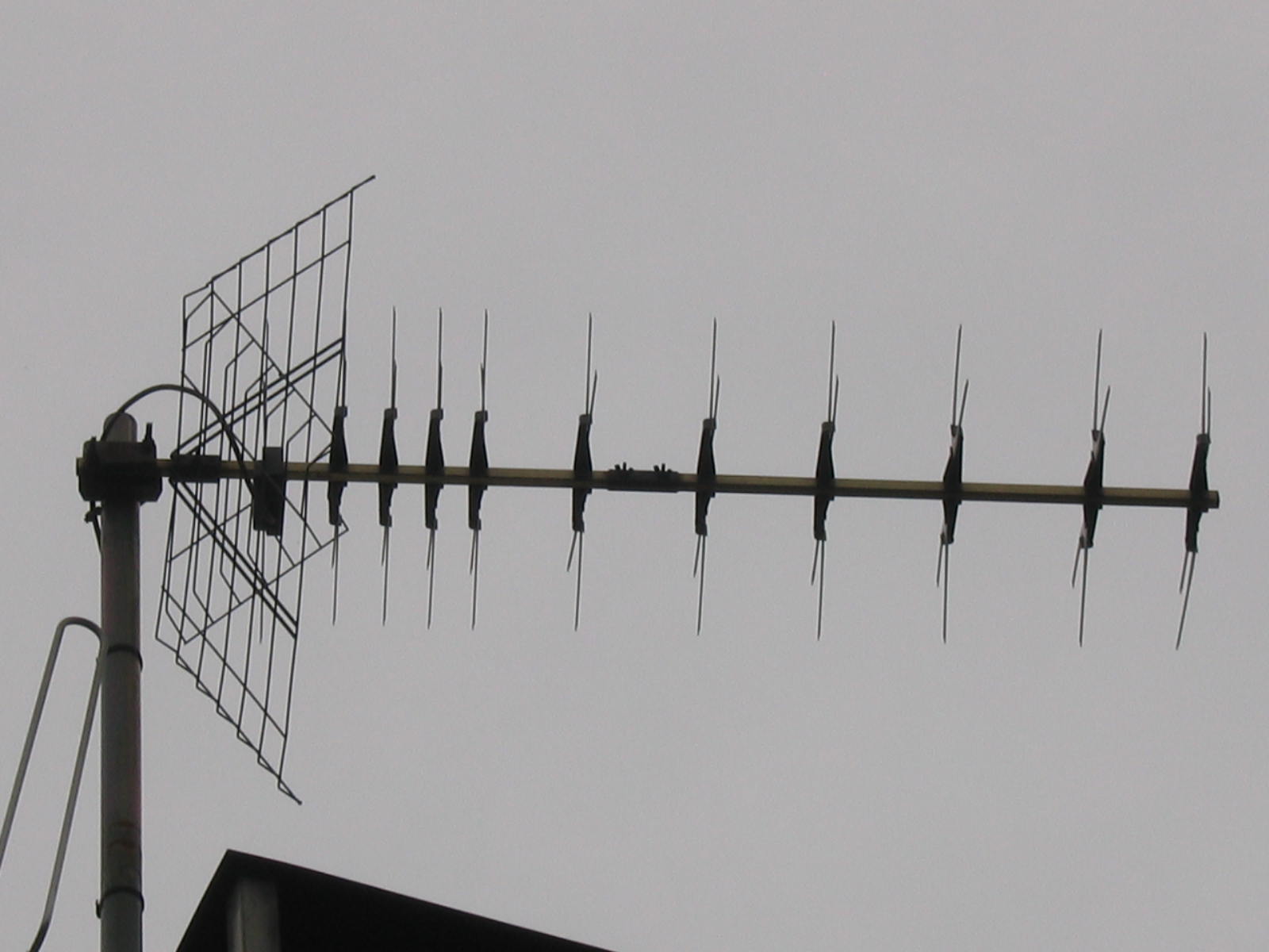

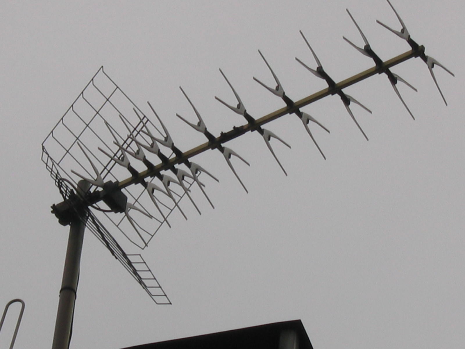

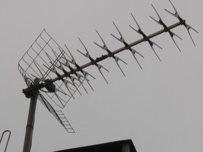

Voici 2 photos
J'avais mis l'ampli sur le prise de la TV.

Il aurait fallu mettre l'ampli le + près possible de l'antenne (au grenier par exemple) pour avoir un résultat satisfaisant.
Un ampli à côté de la TV ne sert à rien , vu que le signal est déjà affaiblit par la longueur de câble.
Tu l'as acheté où ton antenne actuelle? :wink:

BER44 a écrit:J'avais mis l'ampli sur le prise de la TV.
Non surtout pas :non1: .
Il faut le mettre au plus près de l'antenne . C'est à dire dans ton grenier ou comble et avoir une alimentation 230V .
Est ce que c'est cet ampli de tu avait acheter ?:
En vente ICI
Pour l'antenne , elle me parait assez en bon état \o- .
A voir avec les spécialistes des antennes sur le site 8) .

BER44 a écrit: ... L'antenne à plus de 10 ans et a ce qu'il faut pour recevoir la TNT.
j'ai plusieurs prises et j'ai essayé un ampli = sans résultats.
J'ai même essayé avec le câble de mon antenne FM qui est en direct, tjs pas de meilleur réception.
As-tu branché ton antenne UHF directement à la place de l'antenne FM, sans aucun répartiteur ni prise TV/FM entre l'antenne et le récepteur TNT (branchement direct antenne -> TNT) ?
Ce branchement devrait fonctionner beaucoup mieux car il évite les pertes du répartiteur vers les prises (2 sorties: atténuation 4 à 5 dB, 4 sorties atténuation 8 à 10 dB ...).
Et si tu dois mettre un ampli, il faut absolument qu'il soit monté en amont du répartiteur, de préférence sur le mât de l'antenne (à moins de 2m de câble).
Remarque: L'antenne semble en bon état, mais il n'est pas certain à 100% qu'elle soit à large bande, elle pourrait être demi-bande (21-38), dans ce cas la réception de M6 devait être mauvaise avant l'arrêt de l'analogique ?
D'autre part, il faudrait voir s'il n'y a pas un problème dans le boitier de raccordement (oxydation des contacts) ...

Messagepar BER44 » 12 Juil 2011 16:01
Merci à tous.
je ne peux pas mettre l'ampli près du mat, je n'ai pas de grenier et les câbles sont dans la cloison.
Je sais plus si l'ampli ressemblait à cela, il y a trop longtemps
Éventuellement je peux le mettre sur un répartiteur à l'étage. Je crois que le câble arrive là en premier.
Je ne sais plus où j'ai acheté l'antenne, il y a tellement longtemps.
Il y a de grandes changes qu'elle vienne de Castorama.
En analogique, je recevais M6 pas trop mal.
En conclusion
Si je veux faire un test avec le rateau je dois prendre une antenne 49€ et un amplificateur 35 € soit environ 100€
Pour le satellite que me conseillez vous comme matos ? :lol:

Messagepar BER44 » 12 Juil 2011 16:10
J'ai oublié de répondre à 2 questions
Oui, c'est du direct sans aucun répartiteur. Le signal ne sait pas améliorer
J'ai changé le boitier de raccordement, pas d'amélioration.
Possible que mon antenne ne soit pas à bandes larges
Est ce que je peux prendre du matos de chez Casto, je peux le rendre si je ne suis pas satisfait.
par ex :
Antenne extérieure Trinappe Pro OPTEX
Antenne trinappe 60 éléments CASTO' :D

Messagepar marceljack » 12 Juil 2011 16:32
BER44 a écrit: D'autre part, il faudrait voir s'il n'y a pas un problème dans le boitier de raccordement (oxydation des contacts) ...
Je parle du boitier de raccordement du câble sur le dipôle de l'antenne elle-même, qui est soumis aux intempéries et a peut-être pris l'eau, pas d'un boitier situé à l'intérieur.
Ce qui me surprend beaucoup c'est que le fait d'éliminer le répartiteur (liaison directe antenne -> récepteur TNT) ne change rien :!:
Combien de prises as-tu ? Même s'il n'y a que 2 prises, 4 ou 5 dB de différence doivent changer le résultat sur les chaînes qui fonctionnent mal !
BER44 a écrit: Possible que mon antenne ne soit pas à bandes larges.
Un signe à peu près certain serait si tu recevais bien les chaînes analogiques sauf M6 avant l'arrêt de l'analogique. Est-ce le cas ?

Celle que je t'ai indiquée (lambda 14) est mieux mais s'il s'avère que ton antenne actuelle est vraiment la cause du problème ces antennes devraient convenir étant donné les champs assez élevés indiqués par TNTtest.
Autre question: la vue vers Haute-Goulaine est-elle dégagée ou bouchée de chez toi ? Si elle est bouchée, le SAT est peut-être la bonne solution.

Messagepar BER44 » 12 Juil 2011 18:47
Oui c'est bien le boitier sur le mat que j'ai changé.
J'ai 4 prises sur le circuit TV et 1 sur le circuit FM.
En analogique je recevais bien les chaines y compris M6, je viens de demander à ma femme.
la vue vers Haute-Goulaine est-elle dégagée ou bouchée de chez toi. elle est complétement bouché.
Bon je crois que je vais partir sur le SAT.
